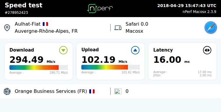

Que dit le résultat de ta bande passante avec ce site... https://testdebit.info
Voilà ce que ça donne chez moi avec Orange Fibre...
...en fin de test, tu fais un clic sur Partager, dans la fenêtre qui s'ouvrira tu fais un Copier du 2ème lien et dans ta réponse tu sélectionnes l'icône avec une montagne.
Ca confirme qu'avec les données de ton message #1 que ce n'est pas la qualité de ta bande passante englobant au passage la qualité su signal Wi-Fi. Il faut te pencher sur ton navigateur, voire en tester d'autres avec les même pages et voir ce qu'il se passe.
