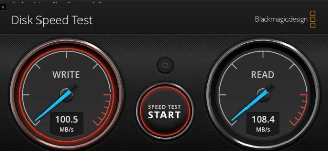

J'ai remis ce matin le NAS à sa place d'origine, après avoir constaté que pendant 36 heures (dont deux nuits) il n'y a pas eu la moindre coupure. La LiveBox me semble donc hors de cause, puisque le NAS était directement connecté dessus en Ethernet.
Première constatation pour le moment, le rebranchement du NAS sur la prise Ethernet du CPL a sensiblement amélioré le débit entre le Mac et le NAS :
Sans être exceptionnel, je pense que l'on est davantage dans des normes acceptables. C'est 30 fois plus rapide que dans la config précédente, et en ligne avec ce que j'avais initialement!
Reste à régler le problème des coupures intermittentes, et du trop faible débit internet sur le Mini. Je vais aller chercher un câble Ethernet de 8-10 mètres pour relier directement le Mini à une prise Ethernet de la LiveBox.
Pas de nouvelle encore d'Orange pour l'échange de la LiveBox, mais c'est un peu normal; et puis je pense que c'est maintenant moins critique vu les résultats obtenus.
