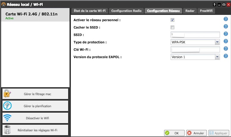

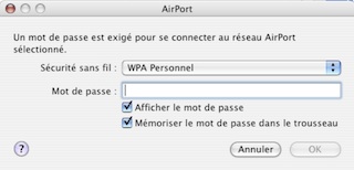

Les premières cartes Airport peuvent se connecter en wifi avec un MdP en WPA Personnel, c'est à dire WPA-PSK
L'exemple ci-dessous avec un iBook G3 en 10.3.9
Voilà ce qui fonctionne chez moi avec une FreeBox
Je ne sais pas ce qu'est la "version du protocole EAPOL" mais ça foire sur 10.4 et 10.3 si je mets "version 2" au lieu de "version 1"
