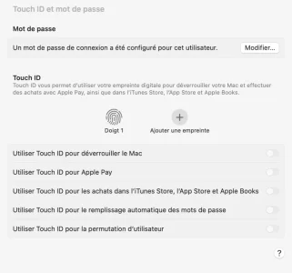

Depuis une semaine plus de Touch ID sur mon iMac. Impossible de le réactiver dans les réglages les boutons restent grisés, même après redémarrage. Après deux appels à Apple on me conseille de réinstaller iOS. J'ai tout sauvegardé sur un disque externe, et j'ai un autre disque avec Tim Machine, donc je ne suis pas inquiet pour mes fichiers. Mais je m'interroge sur tous mots de passe enregistrés. Est-ce qu'après réinstallation je les récupèrerais ou j'aurais tout perdu ?

Merci de ta réponse. Oui j'ai branché le clavier mais aucun changement. Même après réinstallation j'ai la demande du mot de passe en sortie de veille mais plus l'option Touch ID. Et tout est grisé dans les réglages, aucune opération possible. La Hotline Apple ne m'a pas donné d'autres pistes.
grisé.webpposts
Tu ne peux pas cliquer sur les petites tirettes ? Peux-tu ajouter une empreinte ?
Il te faut essayer un autre clavier...
Je n'y comprend rien, subitement Touch ID est revenu :oops: il y a là un mystère que je m'explique pas, en tous cas merci pour votre sollicitude
