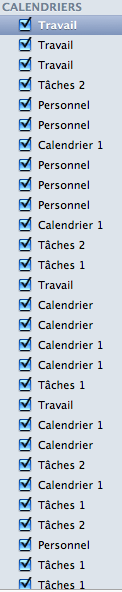

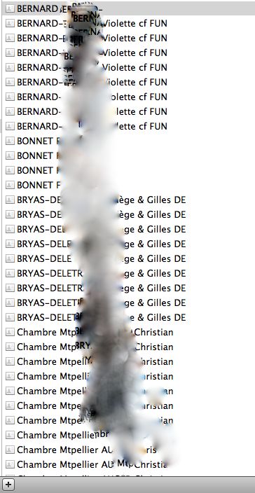

J'ai "Carnet d'adresses" 5.0.2 + iCal sur S.Léopard.
J'ai un bug qui fait se dupliquer les fiches et les lignes de texte dans les 2 applis.
Ce n'est pas que visuel.
Au lieu d'avoir 800 fiches, je me retrouve avec 2000 fiches:mad:. Si je clique sur une des fiches multipliée par 20 et que je la modifie, ce changement ne se répercute pas sur les autres fiches "dupliquées". Dans iCal, ce sont chaque calendrier ("travail", "domicile") qui se demultiplient.
C'est l'enfer !!! Dommage qu'on ne puisse pas envoyer de pj avec copie d'écran dans les posts.
Ceci est advenu après une migration d'un ordi à l'autre. Il se passe la même chose sur Maverick quand je transferts mes sauvegardes depuis snow.

Là ce sont 2000 fiches, pas 800, et j'ai beau supprimer les fiches multiples, ça revient tout le temps, pas forcément les fiches supprimées, mais d'autres. Pareil pour iCal. Est-ce que je peux te contacter en mp et mettre 2 captures d'écran en pj puisque là c'est impossible ?

J'avais zappé que je pouvais montrer des captures avec un lien:
http://nsm08.casimages.com/img/2014/09/20//14092005244417946412539010.png
http://nsm08.casimages.com/img/2014/09/20//14092005244517946412539011.jpg

les captures ne donnent aucune info
