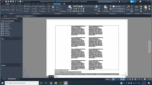

suite à mon post de la dernière fois, je rencontre toujours d'énormes difficultés à convertir proprement des fichiers Illustrator vers Autocad.
je vectorise proprement mes images avec des contours très satisfaisants. Cela dit je doit envoyer le tout en DWG donc j'exporte et là..... la cata, les contours sont doublés, triplés, du coup c'est un Foutoir sans nom... si j'ose m'exprimer ainsi.
on voit sur le premier screen un détourage parfait et sur la deuxième des doublons horribles qui m'empêchent de continuer...
qui aurait une idée pour passer de AI à DWG proprement ?
merci bien de passer du temps pour les autres.
Bon vendredi soir

d'après mes recherches ca serait la methode de vectorisation qui serait en défaut,
pourtant d'une image noir et blanc sans aucune nuance de gris, je fais Object/image trace/Make and expand...
j'obtiens une vectorisation réussie avec des contours bien adaptés
MAIS ...
j'ai bien des contours doublés :
IMAGE D'ORIGINE
RESULTAT DE LA VECTORISATION
JE RETIRE UNE COUCHE
2 EME COUCHE TOUJOURS LA :
Je me vois mal faire ca avec toutes les courbes...
que faire lors de la vectorisation pour eviter ca ?
