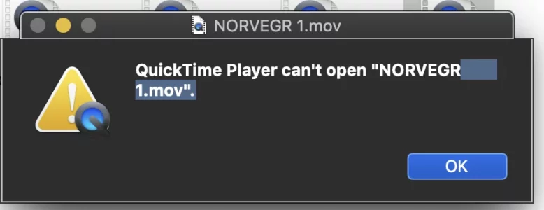

Merci pour les infos, j'ai essayé Shutter Encoder comme préconisé mais il refuse d'ouvrir les fichiers .mov C'est le pb que j'ai avec d'autres logiciels notamment QuikTime Player vers; 10.5. (voir PJ) et pourtant j'ai réussi 1 fois à convertir avec ce logiciel.
Essaie Handbrake et si tu ne veux pas réencoder le son tu choisis passthru dans la section audio, il reconduit le son sans le réencoder.
Passe ton fichier à la moulinette de Mediainfo comme suggéré par @JLB21 , et publie le résultat (dans une fenêtre de code ce sera plus lisible, clique sur les 3 petits points à droite du smiley et choisis "Bloc de code"), qu'on voie de quoi il retourne.
