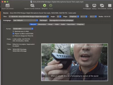

Pour ton information, Handbrake existe en version française -> pas besoin de traduire…;)
Ci-dessous la version 1.3.2 :
Avec la version 1.3 de Handbrake, le comportement de l'application a changé. Si le dossier des films à charger est ouvert, par défaut tous les titres sont lus. Pour ne lire qu'un titre, il suffit de le sélectionner puis cocher la case du bas (ou ne rien sélectionner, cocher la case et indiquer un numéro dans champ à droite ? Pas certain de l'utilité de cette case.)

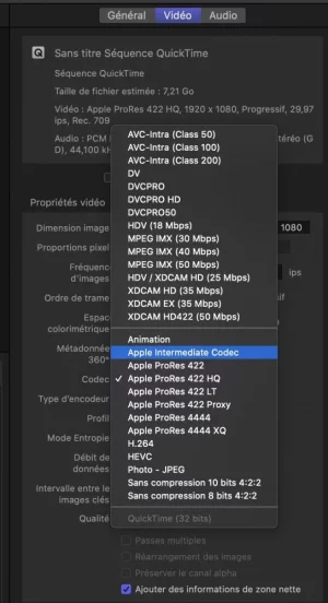

La réponse dans Compressor 4.4.6 (dernière version) sous Catalina 10.15.4 :
Ce n'est pas un codec professionnel mais qui existe toujours. FCPE et iMovie 9 qui ne permettaient pas le montage vidéo en AVCHD natif convertissait obligatoirement les vidéos en AIC.
Quant à PCM pour l'audio, c'est un format peut-être vieux, mais complètement en vigueur : c'est le format audio des CD/DVD (containers AIFF sur Mac et WAV sous Windows).
C'est aussi un format fréquent d'enregistrement de caméra vidéo et surtout de montage vidéo.

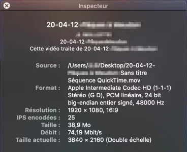

Et si tu veux une preuve, voici la fenêtre d'information d'une vidéo encodée en AIC/PCM en lecture QT :
Et comme indiqué plus tôt, sous Catalina 10.15.4 et QT 10.5…

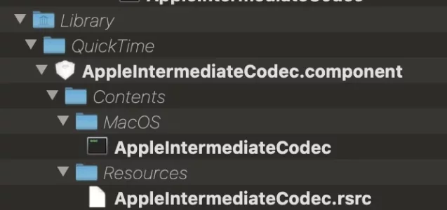

Peut-être que le décodeur AIC n'est-il pas installé sur la machine de iNico ?
Ceci est vérifiable en allant dans Bibliothèque Système/QuickTime :
Si le component en question n'y est pas présent (parce qu'il n'est plus nécessaire depuis la sortie de iMovie 10), qu'il télécharge les Pro Video Formats d'Apple qui incluent l'AIC.
Et peut-être alors (voire sans doute) sera-t'il alors capable de lire ses vidéos sans avoir à toutes les ré-encoder…

Je viens de regarder sur mon mac, je n’ai pas installé Compressor ni FCP et j’ai bien le component AIC dans /Library

Et pour toi, @JLB21, oui j'ai bien le fichier dont tu me parles
Alors, je persiste, le problème est bien un problème de container. Car il n'y a aucune raison pour que IINA lise l'AIC de tes fichiers et pas QT. :banghead: :banghead:
