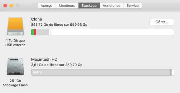

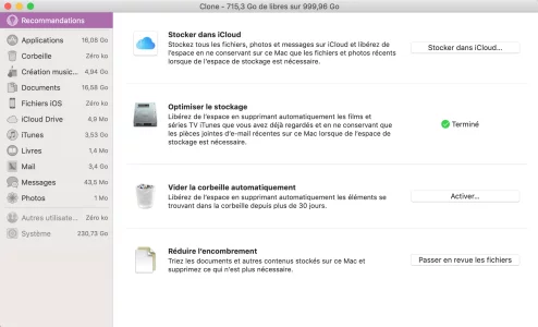

Que faire pour retrouver un ordinateur sain ;-) et avec un disque dur interne, bien que si je pouvais en avoir 1 de 1 terra serait top tout de meme ;-) Mais bon déja s'il fonctionne correctemet et que je puisse continuer à bosser dessus ca me va déja super bien ;-)

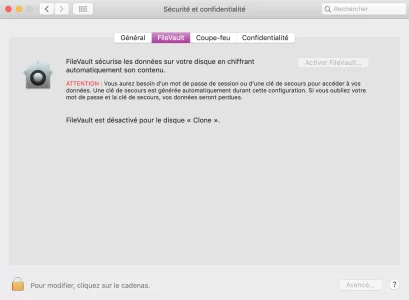

ah oui pour les capture d'écran....celle pour fire vault...il faut que je fasse quoi pour le souci de bloquage?
ooooops, le meme probleme est en train de se poser je vais éteindre 'ordi....je vois le poids du systeme qui monte....il est quand meme a 230 giga et ca continue...
merci de ton retour.

En redémarrant sur Clone > va à : Applications > Utilitaires > Moniteur d'activité : onglet "Processeur" -->
- est-ce que tu vois en tête des % de consommation du processeur un composant déterminé qui sur-consommerait du processeur ? - si oui : lequel ?​
[Tu peux poster une capture du panneau du Moniteur d'activité.]
Pour le moment j ai ça...:-(
J ai d abord eut la pomme ...
Ça y es ... Les chiffre bougent
Ok donc c est kernel_task
Il y a ici service d’agent qui vient d apparaître
Iconeservicesagent qui vient d apparaître et il repart...
Ah et le système est à 323 giga maintenant ... c est fou...

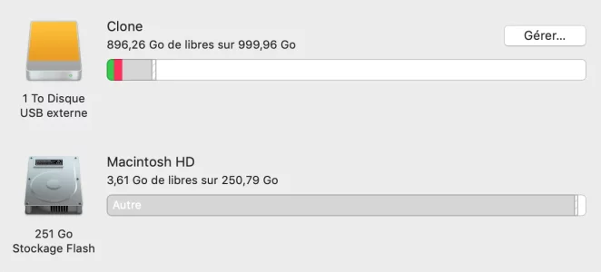

388G    /cores
c est donc /cores... qu'est ce que c'est?
Passe d'abord la commande :
sudo su
  • qui ouvre une session -sh-3.2# du terminal (session root). Enchaîne alors avec la commande (copier-coller) :
rm -rf /cores
  • qui supprime le dossier cores. Commande silencieuse si elle passe. Cela fait > passe la commande :
df -H /
  • qui mesure (en Go) l'occupation du volume de démarrage & l'espace libre global dans le Conteneur apfs
Poste le retour.
Note : je ne conçois quel processus vient gonfler indûment le dossier cores (invisible graphiquement).
MacBook-Pro-TAT:~ tatianasalmon$ sudo su
Password:
sh-3.2# rm -rf /cores
sh-3.2# df -H /
Filesystem     Size   Used  Avail Capacity iused               ifree %iused  Mounted on
/dev/disk3s1   1.0T    95G   896G    10%  887731 9223372036853888076    0%   /

Hello, au niveau du systeme du clone , le poids reste fixe :-)
    15,4 KB · Affichages: 173
