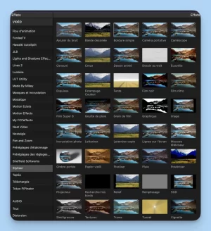

Même si la FCP X propose déjà nativement pas mal d'effets dans sa rubrique Styliser :
En général, soit on est capable de faire des effets soi-même avec des applis comme Motion, soit il faut acheter à chaque fois de nouveaux plugins comme il y en a des masses par exemple dans FxFactory (qui présente l'intérêt de pouvoir les essayer dans FCP X), ce qui peut finir par revenir cher.

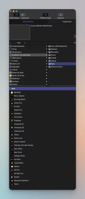

Je possède Motion qui permet de faire énormément de choses et notamment très facilement les effets que tu évoques. On travaille sans fond et il suffit d'exporter en HEVC avec couche alpha pour incruster un effet dans FCP X.
Motion propose une bibliothèque importante d'outils permettant de donner libre cours à son imagination.
Ex : émetteur de particules
