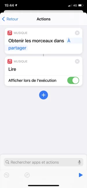

Oui ça me semble possible.
Il faut d’abord ouvrir l’application Raccourcis puis dans la barre du bas choisir « Automatisation ».
Toucher « + » pour ajouter une nouvelle automatisation, choisir « Créer une automatisation perso » et dans la liste qui s’affiche, sélectionner : « CarPlay ».
Là, dans CarPlay » tu laisses à « Se connecte » et tu touches « Suivant ».
Il faut alors « ajouter une action ». Dans le champ de recherche tu tapes « playlist » puis dans la liste résultante tu sélectionnes « Obtenir la playlist », tu choisis la playlist qui t’intéresse.
Tu ajoutes une nouvelle action (+) et dans le champ de recherche tu tapes « musique » et tu choisis : « Lire la musique ».
Pour finir : » suivant », éventuellement tu décoches « Demander avec d’exécuter » et tu termines par « Ok ».
Ensuite tu testes... J’ai pas testé.

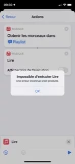

D’accord super merci ! Et pour faire exactement la même chose mais pas quand je me connecte au CarPlay mais que je me connecte via Bluetooth faut faire comment ?
Ah c’est bon désolé j’ai trouvé en fouillant un peu plus j’ai cliqué sur « Bluetooth » eu lieux de CarPlay et j’ai choisi ma voiture et ensuite fait les mêmes manip que pour le CarPlay, merci pour ton aide c’est super gentil !
Supprime la carte « Lire » et remet la (elle doit être complétée automatiquement par « Lire Playlist ». moi ça marche chez moI.
