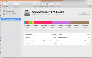

Bonjour à toutes et à tous,
Je viens tout juste de rencontrer un problème avec mon DD Externe acheté en 2012, WD 1TO for MAC. Jusque là tout va bien je ne l'ai jamais fait tomber, j'en prends soin et je l'utilise très souvent. Toute ma vie est là-dedans.

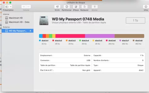

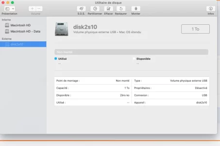

Mon DD ne veut plus monter sur mon MAC. Dès que je le branche un message apparait "Le disque que vous avez inséré n'est pas lisible par cet ordinateur". Je ne veux pas l'initialiser car comme je l'ai dis précédemment c'est toute ma vie.
J'ai tenté de le brancher sur mon IMAC même problème. Je l'ai branché avec un PC windows, j'attends toujours que le périphérique s'installe...

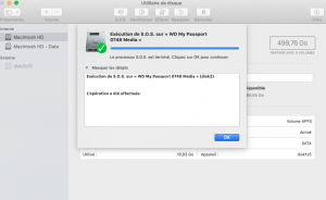

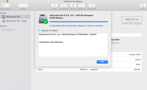

Au départ, j'ai utilisé Utilitaire de Disque --> SOS mais cela n'a pas fonctionné. Ca m'a donné après disk2 sachant que le disque dur est normalement à 200GO occupé sur 1TO

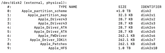

Je pense que vous parlez du Terminal. Voici ce que j'ai

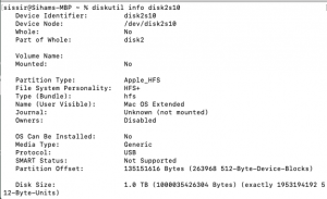

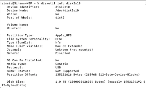

Essayes de passer
diskutil mount disk2s10
Qui tente de monter le volume principal
Pourquoi as tu toutes ces partitions de drivers?

Justement je ne comprends pas pourquoi j'ai toutes ces partitions sur mon driver. Ce n'était pas le cas avant. Voilà ce que j'obtiens
    3,8 KB · Affichages: 162
On est pas plus avancé.

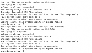

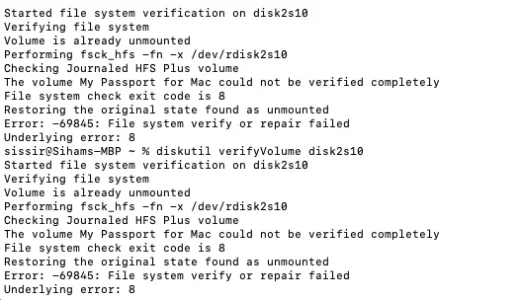

Tu peux à la limite tenter une vérification du volume
diskutil verifyVolume disk2s10
Il est difficile d’effacer toutes les partitions des drivers si tu ne connais pas leur origine. Il faut éviter de perturber le disque qui semble avoir un problème matériel.

Je n'ai aucune sauvegarde de ce disque. J'ai tenté une analyse rapide puis profonde du disque à travers l'application WD Passport rien n'y fait cela ne fonctionne pas "L'analyse a échoué".
Tentes tout de même la vérification, ce n’est pas une réparation donc pas de risque
Code 8, je pense que c’est une corruption du système de fichiers, peut être due à cette prolifération de drivers, je ne sais pas.

- passe une commande :​
diskutil list disk2
  • qui affiche la configuration du DDE
- en bas de cette page des forums MacGé => utilise le menu ...▾ (à droite de la bobine souriante) dans la barre de menus au-dessus du champ de saisie d'un message > sous-menu : </> Bloc de code => tu fais ton coller dans la fenêtre de code et Continuer.
=> disons que je préfère avoir la configuration sous les yeux pour en dire quelques mots.
