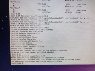

Alors maintenant qu'on sait bien que le disque a pour identifiant d'appareil (= device) : disk0 > et la partition pour identifiant disk0s2 => tu peux passer (l'une après l'autre) les 2 commandes :
diskutil repairVolume disk0s2
diskutil repairDisk disk0
  • la première lance une vérification / réparation du système de fichiers JHFS+ qui définit le volume de la partition ;
  • la seconde > une vérification / réparation de la table de partition GUID qui définit les partitions du disque.
    • une demande de confirmation va s'afficher - te racontant que tu pourrais par là reformater la partition EFI disk0s1 --> tape y (yes) et revalide <aucun danger>
=> tu n'as qu'à poster encore des clichés des affichages retournés par ces 2 commandes.
Premier cliché
Le système de fichiers de la partition disk0s2 ne comporte pas d'erreurs.
[Curieusement la commande diskutil repairDisk disk0 est rejetée comme "deprecated" (dépréciée) - comme si elle était une forme obsolète > alors que dans des OS ultérieurs à «Snow Léopard 10.6» elle est parfaitement validée.]

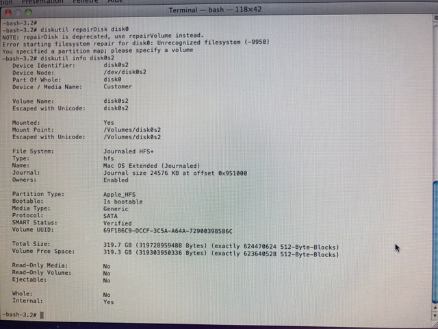

Le système de fichiers de la partition disk0s2 étant sans erreurs > je ne comprends pas pourquoi un volume ne se monte pas sur la partition. Passe la commande :
diskutil info disk0s2
  • qui demande des informations complètes sur la partition
=> et poste encore un cliché de ce tableau.
Eh bien ! il semble qu'il y ait bien un volume monté sur la partition disk0s2 - volume intitulé lui-même disk0s2 (ce qui est inhabituel).
Ce volume a une taille totale de 319 Go > dont 319 Go d'espace libre. Ce qui revient à dire qu'aucun fichier n'est enregistré dans ce volume.
Par contre > ce volume paraît tout à fait fonctionnel : monté > bootable (à condition d'installer un OS) > état SMART vérifié > adressable en lecture et écriture.
Et pourtant l'IMac ne démarre pas et reste sur un dossier avec un ?
En mode Target le disque ne monte pas
