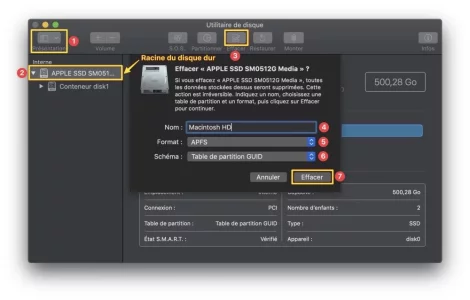

Sur Mac tu peux choisir le format de partition lors du formatage dans l'Utilitaire de disque :

Ok merci! Et si je l'avais formaté en exfat depuis le Mac il aurait fait le mode GPT automatiquement ?
Non, et c'est Table de partition GUID sous macOS, il faut toujours le sélectionner manuellement, exemple...
1) un clic sur Présentation et tu sélectionnes Afficher tous les appareils
2) que ce soit un disque dur interne, externe ou une clé USB, tu sélectionnes la racine et jamais ce qui est en-dessous
3) un clic sur Effacer affichera les options suivantes
4) tu donnes un nom explicite
5) dans ton cas, tu sélectionnes exFAT
6) tu sélectionnes impérativement Table de partition GUID
7) un clic sur sur Effacer, ça ne durera pas très longtemps
