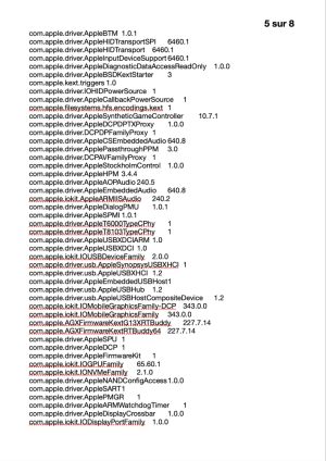

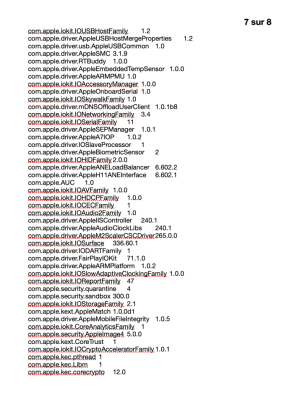

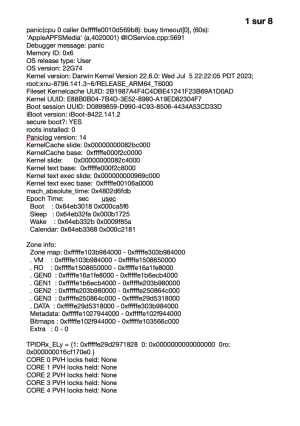

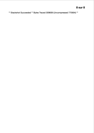

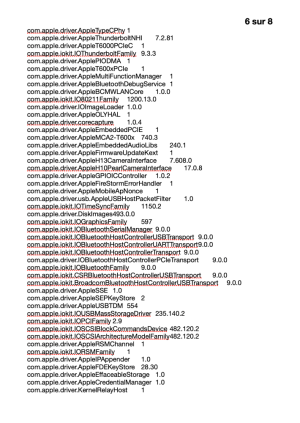

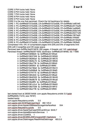

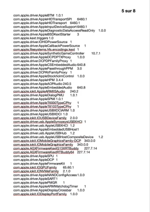

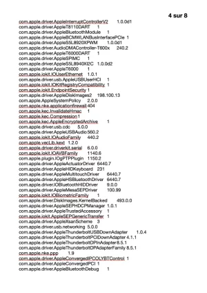

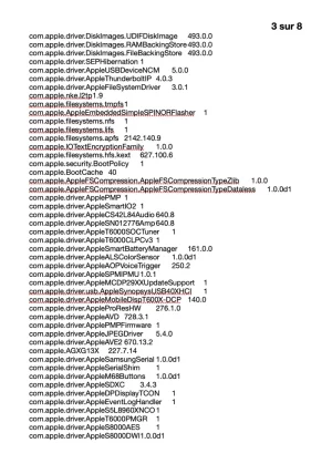

À ce stade je commence à faire le deuil de mes données personnelles, m'enfin on ne sait jamais : j'ai allumé le Mac en mode sans échec, j'ai branché le disque et au bout de quelques minutes, j'ai eu un crash, l'ordi s'est éteint. Peut-être y a t-il quelque chose à déchiffrer dans ce rapport ?
    332,1 KB · Affichages: 3
    459,2 KB · Affichages: 3
    374,9 KB · Affichages: 3
    380,9 KB · Affichages: 3
    382,4 KB · Affichages: 3
    417,9 KB · Affichages: 3
    346 KB · Affichages: 3
    19,5 KB · Affichages: 3
