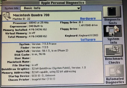

Mince, pas de chance, le Q700 est une machine très robuste, le seul pb qui peut lui arriver, c'est une pile qui coule :-(
Il peut fonctionner avec seulement les 4Mo soudés sur la CM, mais tout dépend du système installé sur le disque dur.
Le 7.5 fonctionne avec 4Mo de RAM (donc sans barrette dans les 4 slot, j'ai vérifié ;-), mais à partir du 7.6, c'est 8Mo minimum et encore plus pour les suivant.

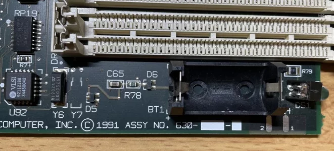

Je n'ai pas les schémas mais si tu veux des photos de cette partie de la CM...

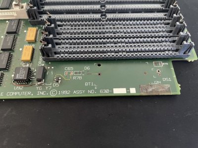

Merci énormément pour ta réponse, ça m’évite de devoir essayer de remplacer un slot de RAM pour rien. Mine de rien la carte mère est en « plutôt » bon état excepté quelques composants qui ne sont plus là. Mais je pense qu’ils ne sont pas essentiels et qu’ils servent juste à la batterie. Ceci étant dit ça m’a l’air d’un problème de RAM quand même donc peut-être celle sur la carte mère est défectueuse…

Les DRAM soudées sont plus loin, mais le pb c'est les vapeurs d'acide dégagées par la batterie qui coule... ça peut endommager des composants plus loin sans que ça se voit... et même la CM lavée, il peut rester des traces sous les composants qui peuvent provoquer des court-circuits.

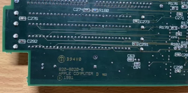

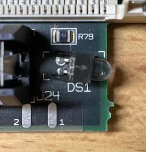

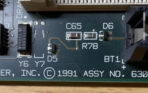

Les composants qui manquent :Voir la pièce jointe 234599
Je t'envoie les fichiers par email, tu verras si c'est plus lisible en les agrandissant.
Merci pour ton aide, ceci etant dit je ne pense pas que les composants qui manquent soient primordiales. Normalement ils gèrent la batterie qui n'est plus la de toutes façons. Je pense que je vais plutot chercher des courts circuits ou de pistes cassées sur la carte mère

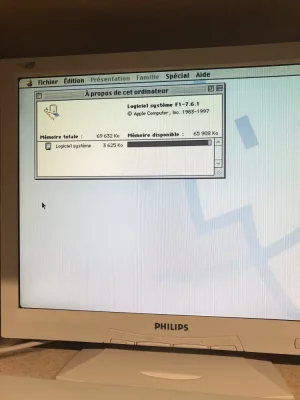

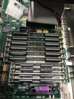

Il y a des choses bizarres des fois.
J’ai installé 4 barrettes de 16Mo sur le mien et après avoir tout rebrancher je n’avais plus d’affichage au démarrage.
J’ai ré démonter les barrettes, tout remis et ça n’a rien fait.
J’ai vérifier le branchement du câble de l’écran, toujours rien.
Ensuite j’ai fais un essai en modifiant les réglages de l’adaptateur switch et là bizarrement ça fonctionne.
Est-ce qu’avoirs rajouter de la mémoire à créer une modification ???
Des fois il ne faut pas chercher à comprendre !
Tu as eu de la chance, si seulement c’était aussi simple avec le miens… De toutes façon vu l’état des slots de RAM le miens ne pourra jamais être upgrader si j’arrive à trouver la panne
Moi les slots sont complet.
Oui mais la pile est récente, ça permet que je garde mes réglages.

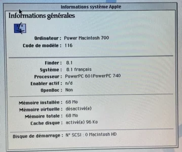

Le Mac a un système de codage (sense pin) dans la prise pour accorder la video et le moniteur, c'était très pratique à l'époque, surtout avant les moniteurs multi-fréquences... peut-être un mauvais contact dans l'adaptateur...
Sur les miens, l'adapteur est réglé sur 1-4-5-8 et je peux aller jusqu'à 1152x870 sur un LCD qui va bien.
Même celui avec 68Mo de RAM ;-))
(avec 68Mo, le test mémoire au démarrage est plus long, donc écran noir pendant le test)
