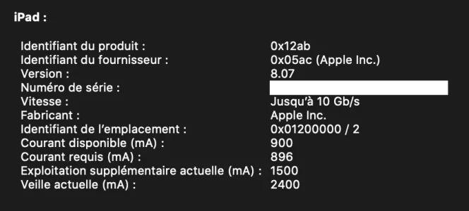

Seulement, voilà, je trouve cela tout aussi lent qu'en passant par le port d'origine du MacPRO. Lorsque je le branche et qu'il fait la sauvegarde sur le Mac c'est interminable.
Sur à propos de votre Mac, dans l'onglet PCI, la carte usb 3 à bien une vitesse de liaison de 5.0 GT/s.
Mais lorsque je vais dans USB et que je selectionne l'iphone (branché sur la carte USB3), la vitesse est de 480 mb/s comme les autres appareils branchés en USB 2
Est-ce l'iPhone qui bride le débit ? En cherchant sur internet, j'ai vu que le port ligthning était bridé à l'équivalent de USB 2 alors que sur un autre lien ils parlaient qu'il était équivalent au USB 3.
Bref, je ne sais pas ce qui fait que le transfert rame autant, en plus je n'ai pas d'autres périphériques USB3 sous la main pour être sûr que la cartes PCIe USB3 fonctionne convenablement.
