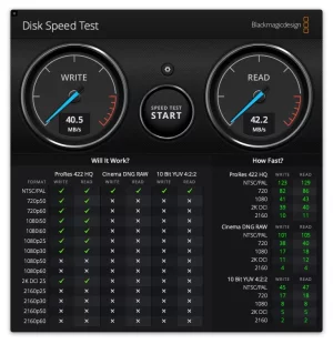

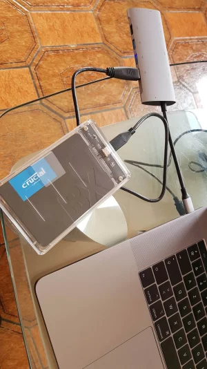

je possède un macbook Pro 15 Pouces 2019 doté de 4 ports USB-C. Black magic Speed Test m'annonce des résultats extrêmement bas pour mes deux disques externes connectés en USB-C.
1er disque est le LACIE Mobile Drive 4TB USB-C annoncé à 130MB/s et qui affiche 65 MB/s sur le speed test
2 eme disque un est disque SSD Crucial BX500 2.5 960 GB en SATA 6Gb/s qui devrait atteindre environ les 400 MB/s voire même 500 MB/s mais le speed test m'affiche 40 MB/s.
Auriez-vous une idée du problème?
Je vous remercie par avance pour vos précieuses aides.

PS: en passant par un hub USB 3.0 j'ai réussi à obtenir des résultats bien supérieurs. Et en repassant en USB-C j'ai obtenu les bons débits une fois puis en les rebranchant les résultats ont à nouveau chutés. Bref c'est à n'y rien comprendre!

Sly54, je me suis mal exprimé! Je possède un macbook Pro 2019 équipé de 4 ports natifs USB C en thunderbolt 3 ou USB 3.1. J'ai utilisé un HUB USB C qui m'a permis de downgrader les ports en USB 3.0 et ce qui est incroyable c'est que j'ai obtenu des debits plus rapides qu'en étant en natif USB C 3.1!

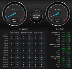

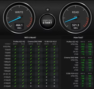

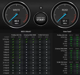

Je viens de refaire le TEST sur le port 1 (en haut à gauche). LE SSD foncrtionne très bien lorsqu'il est connecté via un hub en USB 3.0
voici les résultats de Black Magic

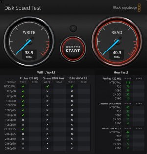

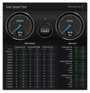

en revanche sur ce même port si je connecte directement le SSD en USB C pour profiter du USB 3.1
voici les résultats

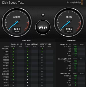

Voici le 2eme test sur le DD LACIE
avec même cable sur le HUB (USB-USBC) mais un autre cable sur USBC-USBC
les résultats sont presque identiques

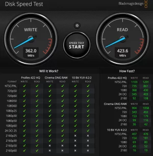

Je viens de refaire un test en connectant directement mon SSD sur le port 1 en haut à gauche et j'ai obtenu les résultats escomptés!
Dingue non ?!
Je l'ai débranché et essayer sur un autre port et les résultats ont à nouveau chutés!
Dingue non ?!

après avoir effectué differents tests il semblerait que ce soit le câble usb C. Avez-vous des conseils d'achat pour des câbles ?

Voici les résultats :
SSD CRUCIAL
LACIE MOBILE DRIVE
Cable AMAZON BASICS

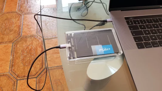

Bonsoir tout le monde,
Désolé de déterrer ce post au bout de -presque- une année (et quelle année !...) mais j'étais ""obligé", et puis ça pourra sans doute aider quelqu'un.
Je m'explique : en 2019 je me suis acheté un iMac 21" Core i7 pour remplacer mon 24" de 2008. J'avais aussi acheté le Samsung X5 dont nous avions d'ailleurs disserté ici même.
Dans l'optique de démonter le dit X5 (500 Go, le 1 To étant à un tarif prohibitif) et de remplacer le SSD par un Crucial P1 de 1 To, j'avais acheté un boitier externe USB C pour récupérer le SSD Samsung du X5.
Le boîtier a finalement servi a mettre un Crucial P1... eu la flemme de démonter le X5...
Je me suis donc plus tard racheté un autre boîtier externe USB C... qui est resté longtemps seul, ayant choisi de me ruiner en juin 2020 avec un MBP 2020 (remplaçant mon MBP de 2012) avec lequel j'écris ces quelques lignes.
Bref, et j'en viens au fait, je viens de m'acheter un Crucial P2 de 1 To (90 €) pour enfin utiliser mon boitier et aider mon MBP 16.
Je viens donc de terminer le montage, le P2 de 1 To est bien au chaud dans son boitier.
Allons donc voir si ça fonctionne et quels sont les débits de la chose...

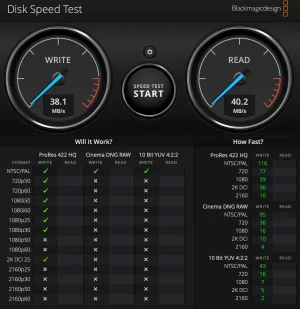

Je sors mon MacBook Pro 16, le câble USB-C, je branche le boitier et je lance BlackMagic Disk Speed test... Et là !... Boum !...
Alors qu'avec le Crucial P1 sur l'iMac je suis à plus de 920 MB/sec, là je découvre avec effarement un superbe débit de 38 MB/sec !... Arghhh !....:banghead:
Je ne comprends rien... J'ai donc cherché sur internet et suis tombé sur ce post.
Je me dit merde !... un ordi à près de 3000 boules et le câble serait naze ?!... Faudrait que j'en prenne un chez Boulanger ?!...
...Puis je me dis que le câble USB-C donné avec le MacBook Pro ne sert qu'à la recharge... Mais non !... puisque le SSD apparait sur le bureau du MBP 16 !!...

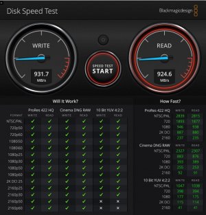

Bon, dans le bénéfice du doute, je vais chercher le câble USB-C qui me sert pour le boitier du P1 sur l'iMac. Je branche le boitier du P2 et là... on passe de 38 MB/sec à... 931 MB/sec !!...:oops:

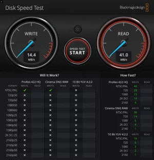

Je teste le boitier du P1 (celui à 920 MB/sec sur l'iMac) avec le câble USB-C du MBP 16 et là... 14 MB/sec !...
