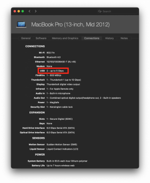

Non ce n'est pas "normal", le MBP 2012 est USB 3.0
Les disques que je branche sont dans des boîtiers avec sortie USB-C et je mets un câble USB-C/USB-A pour faire une liaison directe aux Mac.
Donc tu devrais avoir 5 Gbit/s comme vitesse négocier.

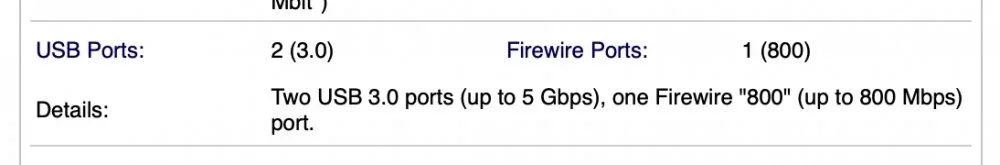

et bien ils ont tort tous les deux, ou alors mon MBP, un mid 2012 non retina donc, est une pièce unique.
Je pense qu'ils se sont fondés sur la description apple (d'ailleurs pourquoi n'avez-vous pas été chercher l'info à la source ?), qui effectivement declare que c'est de l'USB3, mais c'est faux. ;)

Mactracker est normalement fiable et comme tu le dis la source dit la même chose:
  • Deux ports USB 3 (jusqu'à 5 Gbit/s)
Le test Macg de l’époque disait aussi la même chose
- 1xEthernet, 1xFireWire 800, 2xUSB 3, 1xThunderbolt, 1 lecteur SDXC, 1 entrée/sortie audio numérique/analogique
Parmi les rares nouveautés de ce modèle, il y a la connectique USB 3, représentée par 2 prises, logées du même côté. Comme on l'avait déjà relevé lors des tests des MacBook Air 2012, les transferts de fichiers n'en sont que plus rapides. C'est surtout appréciable lorsqu'on ne peut se permettre l'acquisition d'un volume externe Thunderbolt (trop cher pour un particulier) ou que l'on hésite à investir plus avant sur le FireWire 800.
Si, si, j'ai bien cherché, trouvé et pas cité, mais pour les modèles 2,5 et 2,9 GHz officiellement chez Apple... https://support.apple.com/kb/sp649?locale=fr_FR ...pour vérifier, la meilleure solution, maintenir la touche alt/option un clic sur /Informations système/Matériel/USB et voir ce qui est réellement installé.
