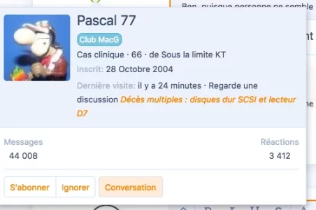

Par ailleurs, peyret, comment fais tu pour avoir cette fenêtre, la mienne est un poil différente, elle est moins … "boutonneuse" :
Bon, c'est bon, j'ai fini par trouver un autre accès.​
Réactions: peyret et Sly54
Ta question m'a fait découvrir ceci :
— Si tu cliques sur le petit v en dessous de ton avatar … tu ne vois pas grand chose ;
— Si tu passes juste la souris au dessus de ton pseudo, tu vois la fenêtre reproduite par peyret avec tous ses liens.
