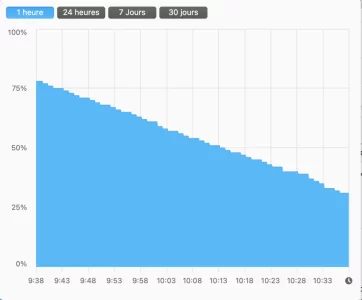

En voulant tester le nouveau macOs Big Sur, j’ai remarqué que la batterie de l’ordinateur a changé de comportement.
Au fait, en 1h le niveau a diminué de 78% à 34%.
Est-ce que quelqu’un de vous a remarqué la même chose ?
Réindexation Spotlight, synchronisation iCloud Drive et/ou Dropbox, mise à jour des données iCloud des apps, traitement de la photothèque, sauvegarde Time Machine… après l'installation d'un nouveau système ou d'une mise à jour, beaucoup de choses peuvent expliquer une chute importante de l'autonomie pendant quelques jours. Jette un coup d'œil dans le Moniteur d'activité, ponctuellement, pour voir ce qui pèse sur le processeur.
Il n’y a rien de spécial à mon avis dans le moniteur d’activité.
La migration vers la nouvelle version a eu lieu il y a plus qu’une semaine donc je pense que toutes les synchro et les sauvegardes etc .. sont déjà terminées non ?!

Tu n'es pas à l'abri de modifications avec la mise à jour d'hier, ou de réindexations iCloud (un grand classique pendant les bêtas, c'était infernal l'an dernier), ou d'un problème avec une app particulière. Garde un œil sur le Moniteur d'activité de temps à autres pour le moment, et à la limite réinitialise la SMC si vraiment tu veux t'occuper les doigts et exclure un problème avec le contrôleur d'alimentation, et seulement si ça ne rentre pas dans l'ordre/le Moniteur d'activité ne donne rien (mais en même temps quand je vois l'historique du processeur dans ta capture, je vois bien le CPU quasi à bloc, donc…), il faudra s'inquiéter.
