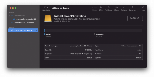

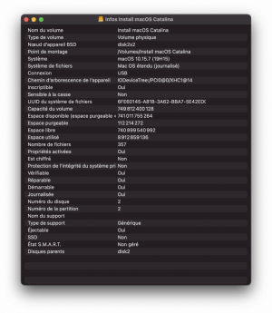

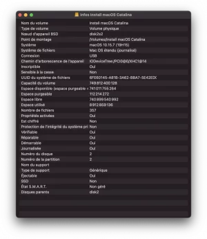

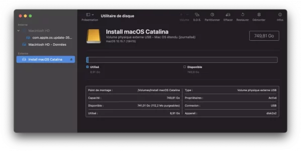

Voici les vue de l'utilitaire de disque :
Capture d’écran 2021-04-22 à 14.21.42.webpCapture d’écran 2021-04-22 à 14.21.58.webp

Tu crées un disque bootable avec la commande dans le Terminal,
Tu démarres sur ton disque (touche alt enfoncée),
Puis tu essaies d'installer Catalina… ou ça ? sur quel disque ? tu ne peux pas installer Catalina sur ton disque externe, puisque tu démarres dessus.
J'ai télechargé la version Catalina, installé sur le dd par le terminal par la ligne de code
sudo /Applications/Install\ macOS\ Catalina.app/Contents/Resources/createinstallmedia --volume /Volumes/MyVolume
Je pense que tu te trompes sur la procédure, ce n'est pas ce qu'il faut faire.
Tu devrais dire :
J'ai télechargé la version Catalina, installé sur la clé USB par le terminal par la ligne de code
