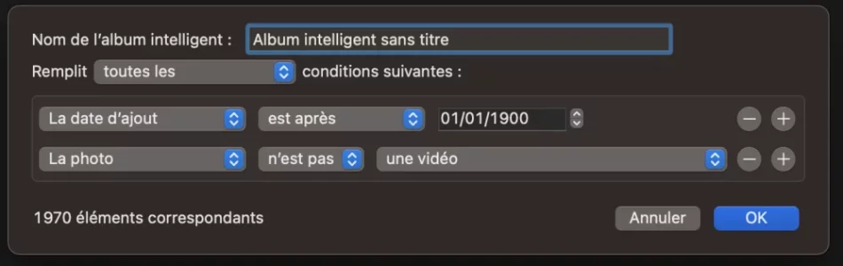

et si tu fais un album intelligent comme ça et que tu le sélectionnes pour ton fond d'écran ?
ca ne marche pas ?
dans ce dossier tu auras toute ta photothèque en temps réél
Réactions: Dead head
L'avantage de l'album intelligent est que chaque nouvelle photo sera automatiquement référencée dans cet album et apparaitra dans tes fonds.

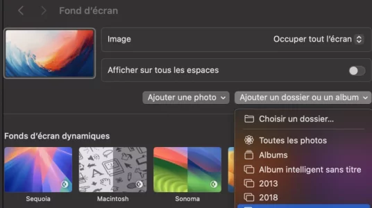

oui mais je n'avais pas vu qu'on peut choisir "Toutes les photos", du moins sous Sequoia, ce n'est plus le cas sous Tahoe ?
car dans ce cas c'est réglé.
Je viens de regarder le MBA M1 sous Tahoe et malheureusement on peut plus faire comme sous Sequoia. Donc album intelligent et c’est réglé
