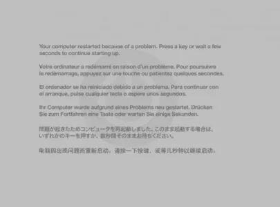

. Il affiche le symbole du cercle barré puis la pomme, la barre de chargement puis il s'éteint et recommence inlassablement. Dans cette boucle, de temps en temps j'ai une page qui me dit que l'ordinateur a du redémarrer puis il s'éteint à nouveau et recommence.

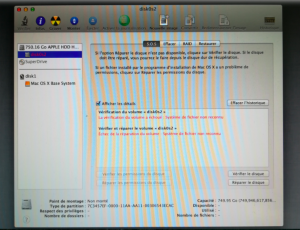

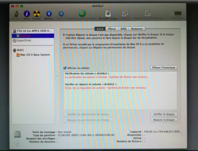

. Lors de la vérification du volume (cmd+R), le disk0s2 comporte un système de fichier non reconnu (je ne peux pas le réparer).
. Si je clique sur le disk1, tout est grisé et je ne peux pas le vérifier.

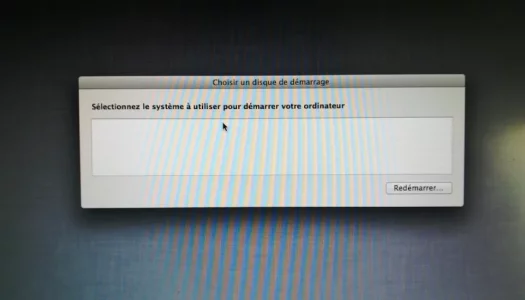

. J'ai tenté une ré-installation via time machine mais je n'ai rien qui apparait lors du choix du disque de destination, la fenêtre de sélection est complètement vide alors je ne peux pas aller plus loin..

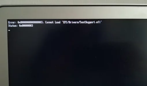

. Si je lance le diagnostic (cmd+D) , j'obtiens une ligne de code: les drivers EFI ne peuvent pas être chargés
    764,6 KB · Affichages: 242
    536,5 KB · Affichages: 227
    689 KB · Affichages: 233

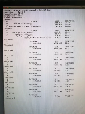

Donc le disque interne n'est plus bootable pour une raison indéterminée, mais avec Cmr-R tu arrives à avoir la fenêtre avec les 4 utilitaires.
Depuis cette fenêtre, peux tu ouvrir le Terminal depuis le menu et taper : sw_vers ; sysctl hw.model ; diskutil list
Il y a quelque chose qui m'interpelle, c'est la taille de 750 Go du disque dur. C'est le disque dur d'origine ? A priori, oui, mais il semblerait qu'il est rendu l'âme. A voir avec les réponses du Terminal de la réponse #2.

Alors je viens de faire la manipulation indiquée (ça m'a pris un peu de temps de trouver les bonnes touches car le clavier est passé en qwerty.. :rolleyes: ;))
Et voici ce que cela nous donne:
    129,9 KB · Affichages: 217
Ok, ça peut être ton disque dur ou la nape sata.
Le mieux serait que tu sortes ton disque dur et que tu le branche à l'extérieur dans un boitier USB3.
Comme cela tu sauras si le disque fonctionne ou s'il faut le changer.
De toute façon tu gagnerais beaucoup à le remplacer par un SSD et à augmenter la RAM si tu en as peu.

La partition principale de 749,9 Go de ton disque interne montre cette mention :
7C3457EF-0000-11AA-AA11-00306543ECAC
  • il 'agit de l'UUID qui désigne universellement le type de partition : "Apple_APFS". Cet UUID n'est mentionné par diskutil sur une partition => que quand le Système démarré ne reconnaît pas le format apfs, lui étant antérieur. C'est le cas ici > où tu as démarré par internet (globe terrestre) > ce qui a téléchargé en RAM l'OS de secours d'usine de ton Mac et démarré le Mac dessus à la fin. OS de secours d'usine contenu dans un volume d'image-disque intitulé : Mac OS X Base System. Or 2 seuls OS ont un volume d'OS de secours intitulé Mac OS X Base System : Lion 10.7 & Mountain Lion 10.8. OS incapables de prendre en charge le format apfs.

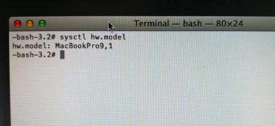

Alors j'ai fait la commande sur le terminal et il me répond ceci "MacBookPro 9,1". Donc j'ai ensuite rentré mon numéro de série sur le site d'apple et j'ai pu obtenir cette information précise: MacBook Pro (15 pouces, mi-2012) !
Pour Ericse: le lien est vraiment super et clair! Ca me rend confiante dans le manipulation qui ne me semble plus si difficile en cas de nécessité ;)

@ Agathe
Ton Mac supporte le démarrage par internet permettant de télécharger en RAM un OS de secours Catalina (le plus récent OS public). Donc redémarre (Menu  > Redémarrer) > et tiens aussitôt pressées les 3 touches ⌘⌥R (cmd alt R) -->
- démarrage par internet (globe terrestre) > téléchargeant en RAM un OS de secours Catalina (image-disque de 500 Mo compressés) > et démarrant le Mac dessus à la fin.​
Quand tu obtiens un écran affichant une fenêtre de 4 Utilitaires macOS > lance le Terminal > passe la commande :

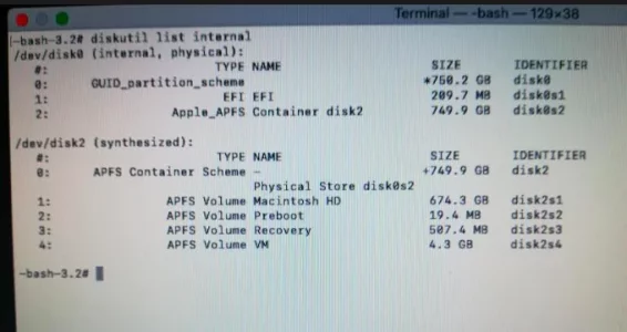

    316,1 KB · Affichages: 212
On voit bien le Conteneur apfs avec ses 4 volumes. Dont Macintosh HD et ses 674 Go d'occupation.

Alors je viens de le faire et j'ai l'écran gris qui apparaît mais sans la pomme: je suis directement redirigée sur un démarrage par internet avec le globe terrestre
