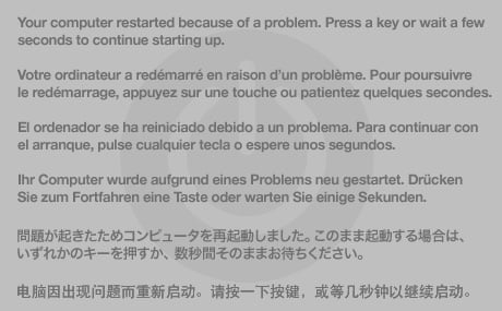

Alors j’ai créer une clé usb de Mojave avec le Mac de mon copain. Quand je démarre dessus j’ai un message « votre ordinateur à redémarré suite à un problème.... » Si je ne fais rien il démarre et si j’appuie il redémarre... donc impossible d’accéder à la clé pour avoir le terminal.

Pour la clé quand je fait ALT et que je choisi la clé avec Mojave il charge puis j’ai le message d’Apple.
Le message dit que le Mac qui a redémarré a eu un problème etc..
Voici le message
J’ai ce même message quand je fait ⌘ + r

Le message « cet ordinateur à redémarré..m s’affiche, puis le logo sens interdit.
Mais j’aurais aimé accéder à ma clé USB de secours avec le terminal.
Lorsque je fait ALT et que je choisi ma clé, il y a le logo Apple, il charge et à la fin j’ai le message ( photo ci dessus ) et si j’appuie ou si je laisse, il redémarre l’ordi.
Tu as créé ta clé USB comment, par ligne de commande ou logiciel ? Il se pourrait qu'elle pose problème, car ton Kernel Panic (ta copie écran) est généralement matériel ou logiciel.
