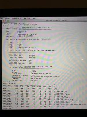

Tu as un coreStorage avec un disque crypté.
Il serait à mon sens bien de passer les commandes suivantes
diskutil cs list
Et
df -H
Qui aideraient @Findor et permettraient de connaître le volule virtuel où est installé l’OS ainsi que son volume occupé.

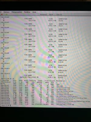

Voici le résultat des commandes (je n’arrive pas prendre une meilleure photo, s’il faut je peux taper à la main) :
C’est très lisible.
Dans l’utilitaire de disque, as tu la possibilité de monter ton disque qui est crypté.
Tu sélectionnes Macintosh HD et tu cliques sur le bouton monté. Ton mot de passe te sera demandé.
Tu peux ensuite repasser
df -H
Je laisse la main à @Findor :coucou: qui devrait revenir rapidement

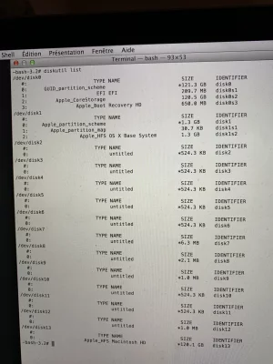

Choisis cette fois « Utilitaires de disque ». Dans la barre latéral > sélectionne le volume des données de ton disque interne, (= Macintosh HD) puis presse le bouton « Déverrouiller ». Tu va devoir marquer le mot de passe que tu mettait anciennement au démarrage de ton Mac. Une fois marquer, quitte l’utilitaire de disque en pressant ⌘Q (Cmd + Q) et réouvre le Terminal.
- repasse la commande :​
diskutil list
  • Qui affiche le tableau des disques internes & externes
Appuis sur entrer ↩︎ puis poste le retour en photo (ne te mord pas les doigts pour faire une photo parfaite :hilarious:)

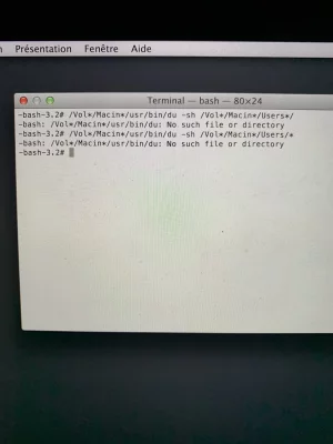

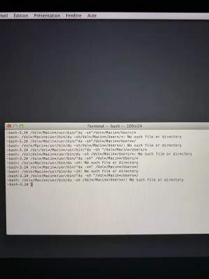

Je ne suis pas sûr d’avoir compris pour l’etoile, j’ai l’impression que ça ne fonctionne pas :
Des fois, j'ai l'impression d'être vraiment bête...
- repasse la bonne commande édité :​
/Vol*/Macin*/usr/bin/"du -sh"/Vol*/Macin*/Users/*
  • Qui mesure la taille (en Giga) du dossier Utilisateurs du disque interne
Appuis sur entrer ↩︎ puis poste le retour en photo.
Concernant ma minuscule discussion avec oyapoque => il m'a informé d'une erreur dans ma commande > mais il ne m'a pas informé de la deuxième erreur que j'avais fait... en même temps, si il devait surveiller toutes les commandes dicté sur les forums => on ferait mieux de le nommé modérateur :hilarious:...
J’ai l’impression que ça ne fonctionne toujours pas (j’ai essayé en inversant la place de l’étoile et en ajoutant un espace après -sh comme dans la commande initiale) :
