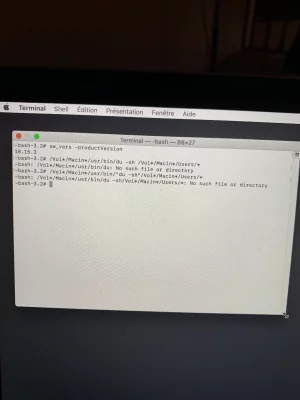

Mon Mac est démarré depuis tout à l’heure avec Cmd + Maj + Alt + R. Il fallait taper la commande /Vol*/Macin*/... en ayant démarré le mac normalement ?
Est-ce que c’est différent en le démarrant avec Cmd + Maj + R (sans appuyer sur Alt) ?
La commande que tu viens d’envoyer renvoie 10.9.5 (toujours avec le mac démarré avec Cmd + Maj + Alt + R).

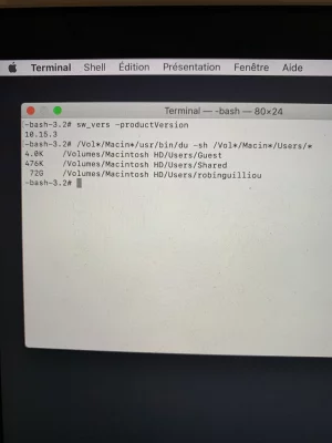

Je viens de démarrer avec Cmd + Alt + R et j’ai testé les différentes commandes. Voici les résultats :
J’ai enfin réussi à passer la commande (ça ne fonctionnait pas car le disque n’était pas monté).
Voici le résultat :
Pas grand choses d'anormale => 72 Go dans le dossier Utilisateur robinguilliou => qui n'est donc pas une anomalie.

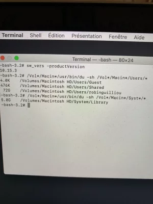

- veux tu explorer encore plus profondément ton disque interne pour que l'on vois ce qui prend le plus d'espace ?​
Passe la commande :
/Vol*/Macin*/usr/bin/du -sh /Vol*/Macin*/Syst*/*
  • Qui mesure la taille en Gi (= Gigabytes) du dossier Système du disque interne
Poste le retour.
Encore aucune anomalie.

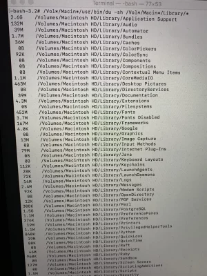

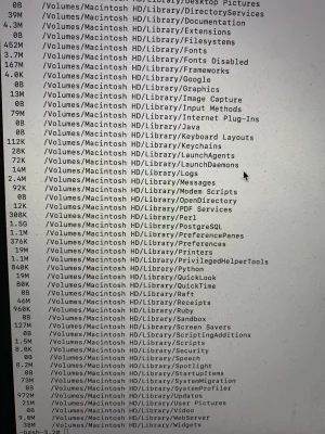

- passe la commande :​
/Vol*/Macin*/usr/bin/du -sh /Vol*/Macin*/Library/*
  • Qui mesure la taille en Gi (= Gigabytes) du dossier Bibliothèque du disque interne
Poste le retour.
Bon.
