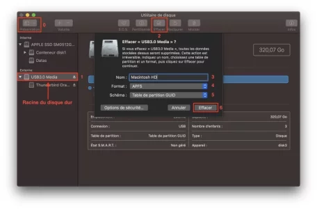

Non, il faut que le fichier .dmg soit dans ton disque dur interne, par exemple dans le dossier Téléchargements. Un double-clic dessus ouvrira une fenêtre d'installation, mais avant il faut que tu formates ton SSD en lançant Utilitaire de disque, puis en suivant cette séquence...
...en 0) un clic sur Présentation et tu sélectionnes Afficher tous les appareils. En 1) tu sélectionnes la racine de ton SSD et pas ce qui est en dessous, en 2) un clic affichera les autres options. En 3) donne un nom explicite comme Macintosh SSD histoire de bien le différencier, en 4) tu sélectionnes le format APFS et en 5) tu sélectionnes impérativement Table de partition GUID. Un clic en 6) lancera le formatage. Ensuite tu peux lancer l'installation de macOS Catalina en sélectionnant Macintosh SSD.
Une fois fait, dans ta session de macOS Catalina de ton SSD, tu vas dans Préférences Système/Disque de démarrage, un clic sur Macintosh SSD, un clic sur Redémarrer et ce sera Macintosh SSD qui démarrera toujours en premier. ;)

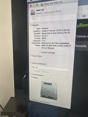

Par contre est ce que tu saurais comment savoir sur quelle disque de démarrage tu te trouve car à vrai dire là je me pose la question car je vois que mon disque fait 1 to alors que mon disque dur externe fait 500 Gb
Manifestement tu utilises 300 Go sur ton disque interne.
Tu pourrais donc laisser la totalité de tes données + applications sur ton SSD externe. Ainsi, ton dd interne pourrait être utilisé pour y faire des sauvegardes (Time Machine ou clone).
Réfléchis bien, parce que tu pourrais aussi décider de partitionner ton dd interne, par ex. 200 Go pour y mettre des données peu utilisées et 800 Go pour Time Machine.
Et un autre disque externe pour y faire par ex. un clone…

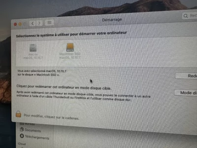

Ah alors je suis bien sûr le disque démarrage du disque dur interne pas le externe ?
Relis ceci...
...que j'ai mentionné en bas de réponse #6 .
Ton disque de 1To, tu peux l'appeler disque_interne.
Ton disque externe, le SSD de 512 Go, appelle le SSD_externe.
Ainsi tout sera plus facile pour choisir ton disque de démarrage et savoir où tu en es.
