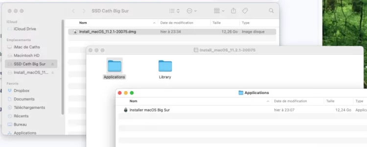

Je comprends... Bon, maintenant que c'est dans cet état, est-ce que je peux avancer depuis là ? Dans mon SSD il y a ceci :
Que faire maintenant pour que :
  1. le Mac démarre à partir du SSD ?
  2. que quand j'ouvre mes autres applis, ce soit plus rapide (moins de 2 minutes pour ouvrir les mails ;-)) ?
J'attends TES conseils pour ne pas interférer avec d'autres méthodes... Merci !

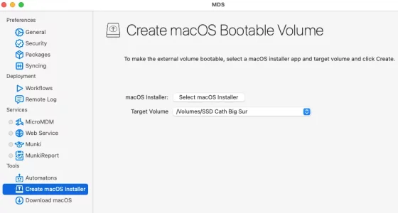

Est-ce qu'il faudrait faire qqch à partir de cette page de MDS ?
"Bootable", ça concerne le démarrage ?

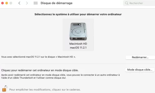

Dans les préf.système, la seule option pour démarrer est le HD. Comment y faire figurer le SSD ?

Ce que je ne comprends pas, c’est pourquoi faire du SSD un installateur bootable ? On ne peut pas faire ça depuis la session en choisissant le SSD comme destination ? J’aimerais bien que quelqu’un m’explique...
Sur la capture d’écran dans MDS, il y a bien choisi le SSD ! Cela ne va pas installer macOS dessus mais va le rendre démarrable pour l’installer sur un autre volume, non ?
Je ne connais pas non plus MDS mais, d'après ta copie d'écran, il faudrait sélectionner l'installateur que tu souhaites utiliser (de toute évidence, le "Installer macOS Big Sur" de l'image précédente), sélectionner le disque de destination (donc ton SSD, si j'ai bien suivi) puis cliquer sur le bouton "Create" pour rendre le SSD "bootable". Si tu ne l'as pas fait, il n'est pas étonnant que le SSD ne soit pas proposé comme disque de démarrage. ;)
Yes, in French, we could say "démarrable"...
Le SSD y figure naturellement dès lors qu'un OS est installé sur le SSD et que le SSD est bootable. La conclusion s'impose donc à toi même : probablement pas d'OS installé dessus.
Oui c'est clair... :rolleyes: désolée...

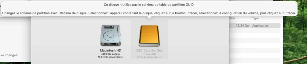

Bon, alors j'ai copié "installer McOs Big Sur" dans les applications de l'ordinateur. Maintenant je veux le mettre dans le SSD et voilà ce qui s'affiche :
Donc je vais effacer le contenu (= le système d'exploitation importé hier ;-), et je formate en ...?? MacOS étendu (journalisé) ? (sinon on me propose le choix entre ExFAT et MsDOS Fat)...

bon, alors j'ai copié "installer McOs Big Sur" dans les applications de l'ordinateur.
Et après il te faut double cliquer sur "installer McOs Big Sur"

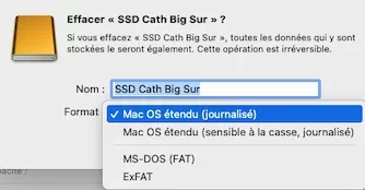

Donc je vais effacer le contenu (= le système d'exploitation importé hier ;-), et je formate en ...?? MacOS étendu (journalisé)? (sinon on me propose le choix entre ExFAT et MsDOS Fat)...
puis choisir ce format :

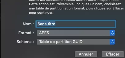

on ne me propose que 4 formats :
Dans l'utilitaire de disque, menu "Présentation", il te faut sélectionner la ligne "Tous les appareils", ce qui te permettra de sélectionner le disque "physique" (qui doit porter un nom générique genre "Samsung XXX") et pas le volume "SSD Cath Big Sur".
OK, j'ai fait ça, et j'ai pu changer le format, super.
