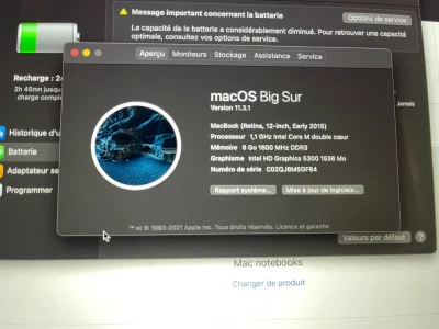

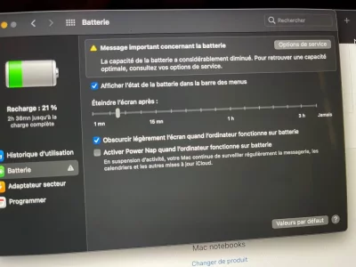

Bonjour tout le monde ,
Bon j'ai toujours la barre de chargement après le mot de passe donc ordinateur qui prend toujours du temps à se charger pour ouvrir la session et après, niveau applications au démarrage, y a quasiment rien mis à part Spotify. Donc ça devrait pas prendre du temps à se charger.
Après apparemment j'ai un souci de batterie que j'ai commandée avec un réparateur que je connais bien qui m'a dit qu'il faut la changer alors que j'ai que 455 comptages de cycle pour la batterie. Du coup c'est un souci.
Merci pour votre aide ! :)

Salut
Fais lui donc une installation propre à ce Mac, avec sauvegarde totale et clé d'installation, après tu verras bien, mais sans ça c'est compliqué de dire sans base saine
Batterie d'origine ? (autrement aucun intérêt...)
Batterie d'origine ? ( autrement aucun d'intérêt ... )
Oui et surtout à quel prix, car je crois qu'Apple change une partie du Macbook (le top case) en plus de la batterie pour 209€
Réactions: Fullcrum
Bonsoir ,
Tu parles de la batterie que j'ai commandé avec mon pote ou celle du Mac ? J'ai passé commande et je vais la recevoir dans 2,3 semaines et si je me souviens bien elle est a 280€ car auprès de Apple qui ne donne pas plus d'info ils disent que le changement de batterie est dans les 500€. Donc je crois que j'ai bien fait de passer avec mon pote informaticien, même si la batterie ne sera pas d'origine. Et si après tout ça niveau ralentissement et tout ça change rien, je ferai une restauration comme vous le dites.
Attention car le MacBook 12 pouces est un cauchemar à démonter (voir sur le site de iFixit) déjà rien que le nombre d’étapes (51) pour remplacer la batterie on est plus sûr de la chirurgie que sur de la réparation
Le top case châssis qui entoure le clavier est indissociable de la batterie en SAV (la batterie est collée) donc ce n’est pas très cher et en plus réparation garantie par Apple et pièces originales fournies par Apple
Voici le lien iFixit pour un MacBook 12 de 2015
D’ailleurs iFixit vend la batterie pour le MacBook 12 pouces de 2015
Bien moins cher que les 280€ que tu as payé
Réactions: maxou56
si je me souviens bien elle est a 280€ car au près de Apple qui ne donne pas plus d'info ils disent que le changement de batterie est dans les 500€
C'est curieux, pour moi chez Apple c'est 209€, pièce + main d'oeuvre + garantie, en moins d'une semaine, et suivant les modèles ils changent le topcase et le clavier pour ce prix
