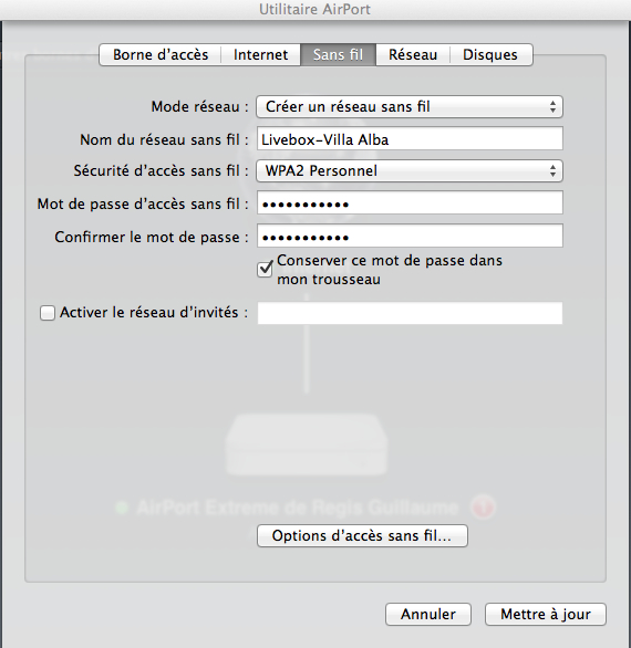

Menu : 'Sans Fil'. C'est là que ça se joue. La Borne Airport Extreme diffuse par défaut les 2 réseaux : 2,4 GHz et 5 GHz de manière séparée. La 1ère fenêtre de réglage, par défaut, est dédiée au réseau 2,4 GHz (sans le déclarer).
Comme vous le voyez, il est possible de donner le nom qu'on veut à ce réseau (chez moi : 'Livebox-Villa Alba' = 2,4 GHz).

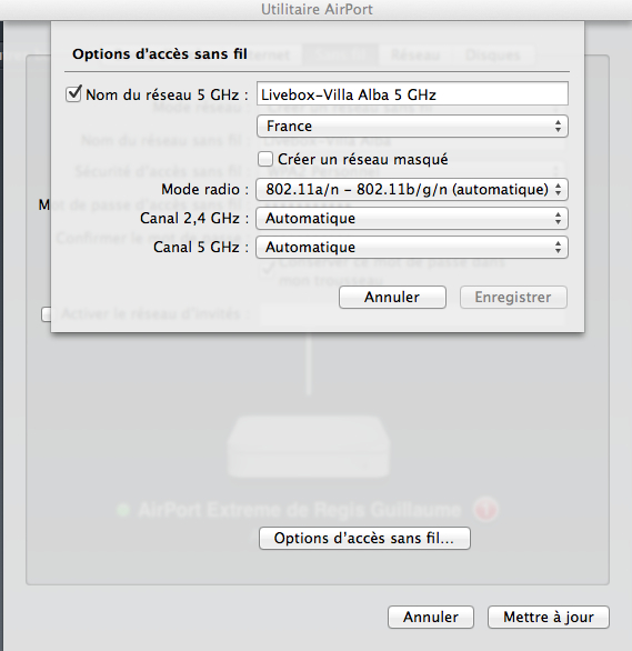

Si je clique maintenant sur 'Options d'accès sans fil', j'ai accès à une 2è fenêtre de réglages.
Comme vous le voyez, si je coche la case 'Nom du réseau 5 GHz', j'ai la possibilité de le nommer à mon choix sous un intitulé différent du réseau 2,4 GHz (chez moi : 'Livebox-Villa Alba 5 GHz'). On peut voir encore deux fenêtres déroulantes d'options : a) canal 2,4 GHz - j'ai laissé 'automatique', mais je pourrais choisir un canal de 1 à 13 à ma guise ; b) canal 5 GHz - j'ai laissé encore automatique, mais j'aurais pu choisir un canal 36, 40, 44, 48.
Le résultat de cet ensemble de 'settings' (réglages) sur ma borne fait que, quand sur mon Mac je vais à Préférences Système/ Réseau/Avancé, en établissant le réseau 5 GHz en tête de liste, et que je clique 'OK', dans la fenêtre 'Réseau' générale qui se réaffiche le nom du réseau est : Livebox Villa Alba 5 GHz sans ambiguïté. En conséquence, quand je clique sur l'icône WI-FI de la barre de menus du Finder, je vois bien en disponible mes 2 réseaux : Libebox Villa Alba 5 GHz et Livebox Villa Alba (= 2,4 GHz), et le 1er est toujours coché par défaut.
