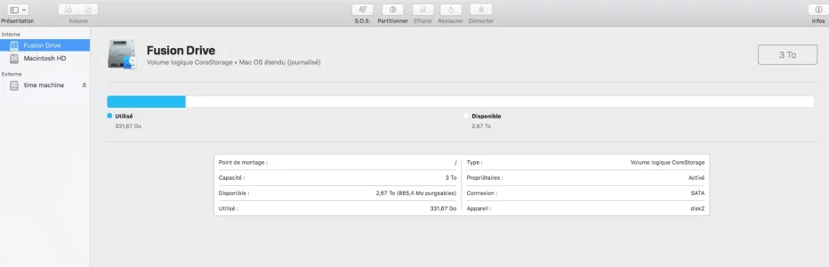

Je le coupe et la je décide de faire une réinstallation d'usine tout est remis a zero, et la surprise je me retrouver avec le dossier ? Qui clignote.
Je m'aperçois qu'un second disque dur s'est créer ! (comment j'en sais rien)
a la base j'avais qu'un disque nommé fusion drive de 3T
aujourd'hui je me retrouve avec un disque supplémentaire nommé MACINTOSH HD avec une capacité de 120go
ou il y a la version OS installé dessus 10.10.5
Quand je vais dans le finder, je vois les deux disques, alors qu'avant je n'envoyé qu'un et même dans utilitaire de disque j'en avais qu'un de visible.
parfois le mac s'allume sur la version 10.10.5 petit disque et parfois sur le fusion drive 10.13.6
Ma question est :
- si je supprime a la sauvage le disque dur nommé MACINTOSH, que va t'il se passer ?
Quand je fais commande R le petit disques est nommé SSD;
j'ai aussi l'impression que mon Mac ram beaucoup plus depuis qu'il y a les deux disques.
Merci pour vos lumières ...

Bonjour Antonov
Démarre sur le volume qui peut démarrer et dans lequel tu peux ouvrir une session. Cela fait > voici comment tu vas pouvoir fournir les informations de base -->
- va à : Applications > Utilitaires > lance le «Terminal». Dans la fenêtre ouverte > saisis la commande informative (ce qui est inscrit dans l'espace bleu-grisé) :
diskutil list
  • tu vas voir s'afficher le tableau des disques attachés au Mac (en interne / externe) > avec leurs paramètres de tables de partition > partitions > Conteneur CoreStorage si présent
Poste ce tableau ici en copier-coller (pas de capture) > mais attention ! > avant de faire ton coller -->
  • dans cette page de MacGé > presse le bouton
    ici :
    menu  : </> Code > par ⌘V colle dans la fenêtre Code > presse le bouton Insérer (ce procédé permet un affichage fenêtré qui économise l'espace de page en respectant la mise en forme des tableaux du «Terminal» --> d'où une plus grande lisibilité)
=> ces informations montreront la configuration des disques.

Perso ça ne me parle pas du tout; au pire j'ai vu avec la boutique qui m'a changé le disque dur, si il a un problème ils prennent en charge mais si il n'y a rien de méchant, et si je peux le faire avec votre aide, je le ferais ...
Les 2 disques internes à ton iMac se trouvent actuellement séparés l'un de l'autre -->
- voici la configuration du SSD de 121 Go -->
dev/disk0 (internal, physical):
   2:                  Apple_HFS Macintosh HD            120.5 GB   disk0s2
  • le SSD a pour volume de démarrage principal Macintosh HD > et pour volume de secours Recovery HD.
- voici la configuration du HDD de 3 To -->
   0:      GUID_partition_scheme                        *3.0 TB     disk1
   2:          Apple_CoreStorage usion                   3.0 TB     disk1s2
   3:                 Apple_Boot Recovery HD             650.0 MB   disk1s3
  • la partition principale héberge un système de stockage CoreStorage > qui est un virtualiseur d'espace-disque secondaire. Voici cet espace-disque virtualisé secondaire :
/dev/disk2 (internal, virtual):
   0:                  Apple_HFS Fusion Drive           +3.0 TB     disk2
                                 Logical Volume on disk1s2
                                 7B919DE8-4E6F-485C-B84E-889C7B403E40
                                 Unencrypted
  • le disque virtuel est un Logical Volume > et il porte un volume de type classique intitulé Fusion Drive. Malgré l'intitulé Fusion Drive de ce volume > il ne s'agit pas du procédé appelé Fusion Drive => lequel utilise une architecture CoreStorage pour solidariser une partition de SSD avec une partition de HDD. Or ici on a affaire à un CoreStorage solitaire > uniquement bâti sur la partition du HDD > qui n'a aucun effet associatif sur le disque du SSD.
En résumé : 2 disques séparés > 2 volumes indépendants : Macintosh HD (SSD) & Fusion Drive (HDD).
Question : est-ce que le volume Fusion Drive est démarrable ?
Passe encore la commande :
df -H
  • qui mesure l'occupation des volumes montés
Poste le tableau.
Oui je démarre aussi bien sur le fusion drive que sur le macintosh (qui je me répète macintosh était invisible avant mon bug)
au moment ou je vous écrit, j'ai démarré sur le fusion drive ...
et si je fais un "redemarrer" il démarre sur le macintosh alors que dans les préférences le fusion drive est bien le prioritaire "si je peux dire comme ça"
Si je résume, j'ai une facture avec installation en fusion drive qui n'en n'est pas une ? ^^

Il y a 12 Go dans Macintosh HD = OS installé en mode propre sans données d'utilisateur.
Il y a 327 Go dans Fusion Drive pour 2,7 To d'espace disponible.
Il est clair que tu as avantage à reconstituer ton Fusion Drive associatif (des disques SSD & HDD) > car cette association logicielle bénéficie de la vitesse du SSD et de la capacité de stockage du HDD. Sans cette association > ton SSD est rapide mais étriqué en capacité > ton HDD volumineux mais lent.
Pour recréer le Fusion Drive > il faut d'abord repartitionner le volume éponyme Fusion Drive > de manière à créer en queue de HDD un volume Clone dédié à un clone du volume Fusion Drive. Disons une capacité de 500 Go. Une fois démarré sur le Clone > il sera possible de réinitialiser le SSD > de reformater le volume Fusion Drive > de recréer un Fusion Drive associatif des partitions principales du SSD & du HDD.
Puis réinstaller High Sierra dans le volume du Fusion Drive + récupération des données de Clone à la fin par l'Assistant de migration (procédé meilleur qu'un clonage à rebours > car tu seras sûr que le système du Mac sera bien installé sur la partition rapide du SSD - la 1ère à être écrite). Démarré sur le volume commun du Fusion Drive > il restera à supprimer le volume Clone de queue du HDD et à récupérer son espace au Fusion Drive.
=> cela fait pas mal de manipulations > mais qui n'ont rien de difficile (je suis prêt à te passer les commandes ad hoc en temps voulu).
Je ne sais pas ce qu'a fait ton magasin informatique. Comme on ne peut pas casser un Fusion Drive (procédé CoreStorage associatif) sans perdre le volume commun et ses données > si tu as gardé ton volume intitulé Fusion Drive avec son contenu => c'est donc que le magasin ne t'avait pas créé un Fusion Drive associatif > mais simplement créé un volume solitaire intitulé Fusion Drive sur le HDD. Mais si tu as réinstallé puis récupéré une sauvegarde Time Machine (par exemple) > alors c'est toi qui a dû reconfigurer un volume solitaire intitulé Fusion Drive.
