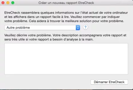

J'ai téléchargé EtreCheck Pro parce que l'AppStore ne voulait plus s'afficher !
Mais je suis confronté à une question qui me semble trop longue à décrire et qui m'est réclamée par EtreCheck. Dois-je switcher ou y répondre sérieusement ?
Par ailleurs, Malwarebytes n'a pas réglé le problème d'affichage de ma boite mail. Toujours une page blanche sur Outlook/Safari
Le rapport fait plus de 1000 signes et je ne peux le poster !!!!!
A quoi ça sert que @peyret se casse le tronc à faire un chouette tuto et qu'il t'en donne le lien (post #3 )
La question n'a aucune incidence sur la réalisation du rapport ;)

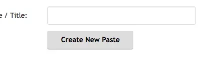

Bon, alors cette fois je suis bloqué à une étape se trouvant effectivement dans le tuto de Peyret. Il faut cliquer sur "new passe" écrit-il... or, ça génère une nouvelle fenêtre vierge. Si je colle à nouveau mon résultat, je n'ai pas de lien.
Décidément, je ne suis pas doué pour l'informatique (et la lecture de ce qu'on me demande non plus... désolé !)
Je reviendrai vers vous en fin d'après-midi car je dois abandonner mon poste pendant quelques heures. Merci pour votre obstination à vouloir m'aider. C'est vraiment sympa.
New Paste et pas new passe...
Bon, alors cette fois je suis bloqué à une étape se trouvant effectivement dans le tuto de Peyret. Il faut cliquer sur "new paste" écrit-il... or, ça génère une nouvelle fenêtre vierge. Si je colle à nouveau mon résultat, je n'ai pas de lien.
...testé à l'instant.....

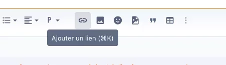

le lien est indiqué en haut dans la barre du navigateur, qu'il faut copier et coller ici en utilisant l'icone "chaine"
https://pastebin.com/fRc32jNN
Réactions: Sly54
Je suis de retour et après m'être une fois de plus plongé dans les recommandations de @peyret je reviens sur un point qui m'empêche d'avancer et de poster mon rapport ; je ne trouve pas le moyen de faire apparaitre autre chose qu'un lien qui me semble incomplet (https://pastebin.com) Ci-joint une capture d'écran. Où puis-je aller maintenant ?
Réactions: Sly54
Merci Peyret, trop sympa d'avoir une telle patience. J'ai copié le lien en utilisant le symbole prévu mais quand je l'envoie (copié dans la partie réservée à l'URL) ce lien ne s'affiche pas et juste le texte que j'y adjoint (en orange) apparait. Je fais encore fausse route ?
https://pastebin.com/cpm6qu3c

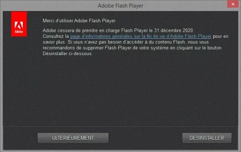

Et pour cause, il faut lire les informations de l'éditeur et chercher la version qui est adaptée à OS X Yosemite et c'est cette version... https://support.malwarebytes.com/hc...-Download-and-install-Malwarebytes-for-Mac-v3 ...et lien direct ici Malwarebytes for Mac tu feras un double-clic sur le fichier .pkg et tu le lanceras tout de suite après l'installation.
Pourquoi ? Parce que tu as une de belles merdes d'installée suite à l'installation d'Adobe Flash Player que tu vas virer dans les plus brefs délais. Cette saloperie est depuis des années une porte d'entrée pour les adwares/malwares ! De plus, le fin du fin est l'abandon total d'Adobe Flash Player en fin d'année...
Réactions: Macounette et peyret
