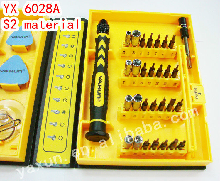

Je viens aux nouvelles : j'ai enfin réussi ! J'ai combiné les méthodes proposées par chacun d'entre vous. Je précise pour baron que j'ai déjà essayé de visser avant de retenter de dévisser mais que ça n'a pas fonctionné. J'ai donc tenté de forcer avec mon tournevis à gros manche, en vain, puis j'ai demandé à un ami de me prêter un tournevis Philips 00 ou 000 au manche plus fin : je crois que ça va à l'encontre de ce que tu as dit macomaniac mais son tournevis est en effet plus fin, sauf qu'il a un mécanisme permettant d'appuyer le tournevis avec une main tout en le tournant avec l'autre (le mouvement peut être réalisé en pressant avec la paume et en tournant avec les doigts sinon), et miracle, ça a fonctionné. Cela dit, on a dû bien forcer et je pense que Locke a raison sur ce point-là : il y avait un excès de frein filet.
Pour ceux que ça intéresse, voici à quoi ressemble le tournevis en question :
(Oui je n'ai pas trouvé mieux que cette photo sur Google, navré. :>)

Ah ! les tournevis à mandrin serrable qui ressemblent à ceux des perceuses (les mandrins serrables avec une clé en croix étant les mieux bloquants - sur les perceuses s'entend). Avec un pommeau rotatif permettant d'exercer une pression (de haut en bas) sans nuire à la rotation --> ce qui me fait penser irrésistiblement au capuchon qui permet d'exercer une pression de haut en bas sur le bâton > tandis qu'on le fait tourner grâce à un archet mobile > dans la technique de la production primitive du feu -->
Peut-être qu'utiliser un semblable archet avec un tournevis dévisseur susciterait-il un effet démultiplié sur la rotation ? - ou peut-être employer une perceuse électrique miniature où la puissance du moteur jouerait à plein (à condition encore d'exercer une pression suffisante de haut en bas) ? - ah ! les problèmes sont les mêmes partout et reçoivent partout des solutions équivalentes...
