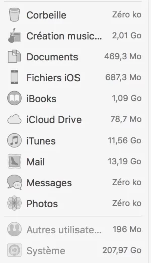

Bonjour tout le monde,
J'ai vu que ce soucis était arrivé à d'autre, mais étant archi novice, je ne sais pas trop comment je peux le résoudre.
Mon ordi, depuis quelques mois arrive à saturation. Ses 250 Go sont complètement plein. Au début, j'ai pensé que c'était parce que j'avais trop téléchargé de truc (appli, doc, livre, etc), mais même après un nettoyage, mon système reste à 200Go (ou oscille entre 100 et 200, suivant les jours).
J'ai cru comprendre qu'un système ne devait pas prendre + de 50 Go à peu près, donc, je me dis qu'il y a un soucis.
Je suis sur un MacBook Pro (Retina, fin 2013), qui tourne sous High Sierra 10.13
Y a-t-il un moyen de sauver cet ordi ?
Merci de vos réponse ;)
    24,4 KB · Affichages: 207

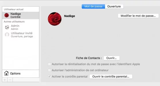

Je n'arrive pas à mettre mon mot de passe en aveugle, ça me marque :
Naddy is not in the sudoers file.  This incident will be reported.
MBP-de-Nadege-7:~ Naddy$

Soit tu te connectes sur le terminal en Admin
avec: su Admin (mot de passe de Admin)
puis sudo... mot de passe de Admin
Soit tu te connectes sur la session de "Admin"
C'est bien le mot de passe de "Admin" que j'ai tapé. Et je suis sûre de ne pas m'être trompée, je l'utilise souvent quand je dois télécharger ou effacer des trucs.
Par contre, je ne connais pas le mot de passe de "Nadège".
édit : ah bein si, je viens de le retrouver, c'est le même que celui de la session Admin
