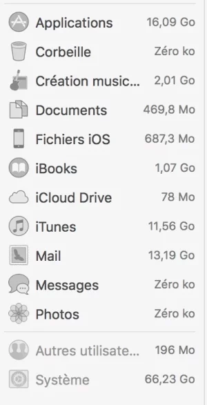

Re,
J'ai donc supprimé les fichiers nommés Tapufind que j'ai trouvé dans Utilisateurs > Partagé
Il y avait environ 20.000 éléments.
J'ai maintenant ceci en stokage :
Je suppose que 66 Go de Système, c'est normal, maintenant ?
Bonne soirée ;)
D'après les informations que tu as postées > il y a 38,8 Gi = 41,7 Go de fichiers-Système au sens strict dans ton volume Macintosh HD. Une taille plutôt supérieure à la moyenne. Ce qui est dû à la valeur élevée de la Bibliothèque Générale de l'OS : 20 Gi = 21,5 Go et à des fichiers dispensables dans des dossiers vm (1 Gi = 1,1 Go) & cores (2,5 Gi = 2,7 Go).
- mais ces 38,8 Go de fichiers-Système au sens strict n'équivalent pas du tout aux 200 Go estimés par Stockage. D'après ce que tu viens de poster > tu avais un dossier Partagé hypertrophié dans les Utilisateurs qui était comptabilisé dans le Système (au sens étendu) par Stockage. En le purgeant => tu as donc fait baisser cette estimation.​
Veux-tu continuer une enquête mesurant la taille actuelle des dossiers de Macintosh HD ? - ou estimes-tu ton problème réglé ?

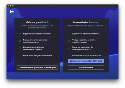

- reste ton logiciel malfaisant. Utilise de lien : ☞Malwarebytes For Mac☜ (clique le lien rouge) => pour télécharger la version gratuite de ce logiciel anti-malwares. Cela fait > lance-le et effectue un scan de ton volume Macintosh HD => est-ce qu'il détecte ton logiciel malfaisant Tapufind ?​
Il ne détecte plus Tapufind, à priori. Par contre, j'ai ça :
Ah si, le dernier répertorie des fichier Tapufind :
Génial ! :hilarious: Tu as un véritable élevage de petits serpents malfaisants. En résumé : tu fais la totale.
- utilise la fonction de suppression de Malwarebytes pour éliminer toutes ces ordures.​
  • Haha
Réactions: litobar71
Je n'ai pas l'option "supprimer" dans le Malwarebytes gratuit. Seulement "quarantaine". C'est suffisant ?
Oui. Par défaut Malwarebytes est gratuit 14 jours dans sa version Premium...
...passé la période d'essai, il ne restera que les options de gauche. Attention, pas de de panique, ce type de logiciel n'est à utiliser qu'en cas de problème, donc la version gratuite est largement suffisante. ;)
C'est bon, j'ai mis en quarantaine et ça m'a demandé de redémarrer pour les effacer.
Ce que j'ai fait. J'ai relancé l'analyse, et il n'y a + rien... et ô surprise, mon mac ne souffle plus ^^
