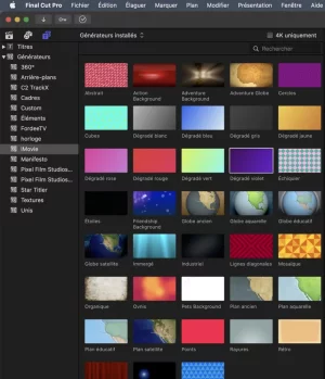

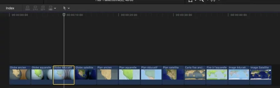

On obtient via l'envoi de iMovie dans FCP X dans FCP X un projet comportant toutes les cartes ou arrière plans :
Qu'il suffit de sélectionner puis copier/coller dans un montage pour obtenir de jolis itinéraires de voyage.

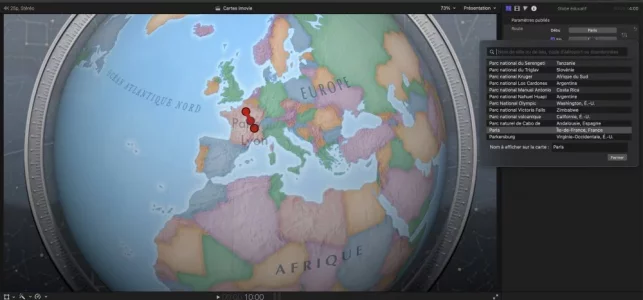

En effet chacun d'entre eux est un générateur proposant tous les réglages dans l'inspecteur de FCP X.
Ex :

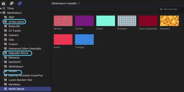

J'ai fait par la méthode des copies de dossiers plutôt que par l'envoi à partir d'iMovie.
Quand j'ouvre dans FCPx, je n'ai pas de messages d'alerte (notamment pour les globes), alors que je les ai dans Motion.
Un grand merci pour ce lien !
Ouais, génial, je n'avais pas essayé.
J'ai tout mis dans Motion Templates/Generators dans un dossier iMovie.

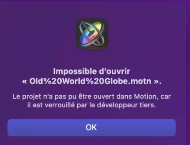

En fait, il n'y a que les globes qui ne s'ouvrent pas dans Motion…
Avec le message :
