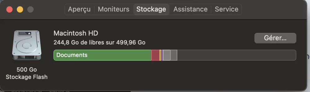

J'ai un petit soucis avec mon Mac depuis cet après midi.
Je ne sais pas si c'est lié, mais cet après midi j'ai transféré beaucoup de données avec mon Mac d'un disque dur externe vers mon cloud (PCloud).
Pendant le transfert, j'ai eu un message me disant que mon disque dur était bientôt saturé, ça m'a étonné car je n'enregistre rien sur mon disque dur et le transfert se faisait de SDD Externe vers Cloud...

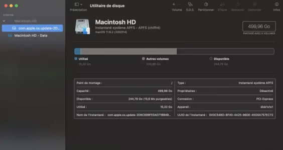

En regardant l'utilitaire de disques, on voit bien les 15 gigas utilisés (j'enregistre rien directement dessus donc normal)
On voit aussi les 239go de "Autres Volumes" et je pense que c'est ça qui rempli mon disque alors que je n'ai rien dessus.
Comment est-ce que je pourrais supprimer ce "Autres volumes" ?

Ce que vous avez sélectionné, qui fait 15 Go est un instantanné. J'ai la même chose sur le mien.
Les 239go représentent en fait les volumes "Macintosh HD", qui est le volume système auquel on ne peut accéder, et le volume "Macintosh HD - Data", qui est le volume sur le quel sont stockées. Tout me semble normal.
J’ai pu résoudre le problème en affichant les dossiers cachés avec Onyx et j’ai finalement trouvé un dossier correspondant à mon logiciel cloud avec 200 gigas à l’intérieur …
Je l’ai supprimé et le disque dur est à nouveau comme avant au niveau de la capacité. J’ai dû faire une mauvaise manip
Problème résolu

C'est bien, tu as trouvé et résolu ton problème, par contre je t'invite à inspecter tes réglages dans pCloud.
Ce sera pour information, mais dans ta 2e copie écran la présence du fichier com.apple.os.update.xxx est normale, car c'est un clone du volume Macintosh HD qui est créé au démarrage pour empêcher de faire des erreurs sur les fichiers système. Le volume Macintosh HD - Data contient toutes les applications, tes logiciels et tes données personnelles. Donc on ne touche pas.
Dans Utilitaire de disque, pour en voir plus la structure interne de ton disque dur, tu fais un clic sur Présentation et tu sélectionnes Afficher tous les appareils.
