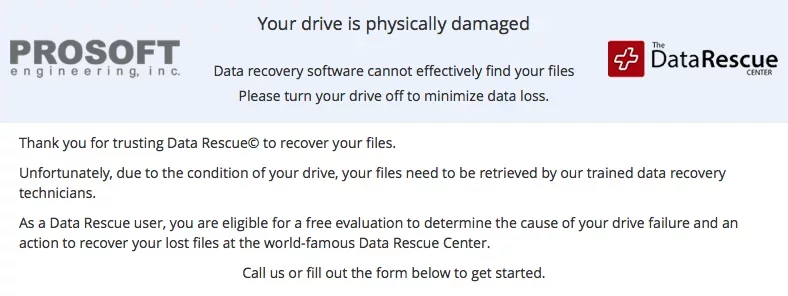

  • J'ai installé Data Rescue (Lite), qui a enclenché une analyse directement et a annoncé le résultat suivant :
Est-ce que leur recommandation d'éteindre mon disque pour ne pas perdre plus de données a un intérêt ?
Ils proposent une évaluation, mais je ne vais pas envoyer mon disque aux États-Unis.
