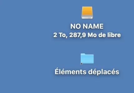

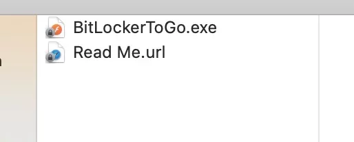

Bonjour, j ai le même pb sauf que le DD était visible sur PC et sur mon Mac et depuis qq jours, plus visible sur les 2.
Je ne vois que sur MAC un NO NAME et il apparait avec ces 2 fichiers ( voir PJ ).

A priori ton disque est plein, 100% d’occupation.
Formaté Windows et Mac (Mbr et Fat 32).
Il semble par contre que les deux fichiers qui apparaissent soient des exécutables Windows destinés au verrouillage ou au cryptage du disque.
As tu volontairement verrouillé ce disque?
Penses tu qu’il soit effectivement plein à 100%
Ces raisons, ou l’un uniquement pourraient expliquer l’interdiction d’accès au disque?

Sur le PC, je ne vois pas les fichiers .exe..
