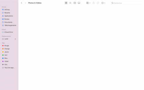

J'ai un DD externe LACIE, qui a toujours très bien fonctionné. 60 GO utilisés sur 500 GO
Je suis sur MB Pro Retina, très bien à jour
Depuis cette semaine, quand je l'ouvre je ne peux plus rien faire.
C'est à dire, il se lance, je clique sur l'icône, puis celà met 5 min à afficher les éléments.
C'est le cas pour tous les dossiers qu'il contient .
Voir photo en PJ
Je tiens à préciser qu'il y a écrit EN CHARGEMENT, en plein milieu de l'écran quand j'ai voulu faire le screen
Que faire svp ?

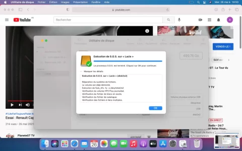

As tu tenté un SOS à destination du DDE depuis Utilitaire de Disques?
On verra si la vérification relève des erreurs
Bonne idée

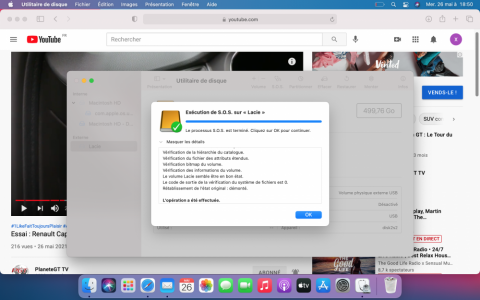

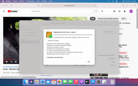

Je viens de le faire
Je te joins en capture, rien de surprenant ?

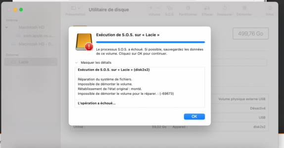

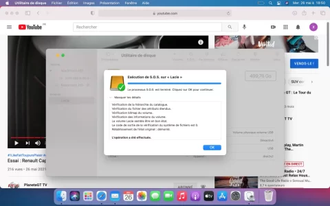

Je viens aussi de le faire une seconde fois pour essayer, et celà me met à la fin : MONTE et DEMONTE, que celà signifie-t-il ?

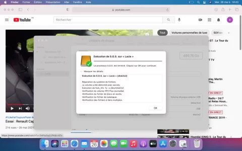

Rien à relever. Format MacOS étendu.
Je suppose que c'est déjà fait mais as tu testé avec un autre câble, sur un autre port USB ou sur un autre Mac si tu as la possibilité.
Il reste la solution définitive, tenter de recopier tes fichiers sur un autre DDE ou sur ton Mac, les vérifier, puis reformater.

Je viens de le déconnecter et reconnecter pour recommencer cette opération de SOS, voila ce que ca donne.
Quand il dit à la fin du rapport " monte " et " demonte , que cela signifie - t - il ? Je le laisse sous quelle forme ?

J'ai cette screen aussi
