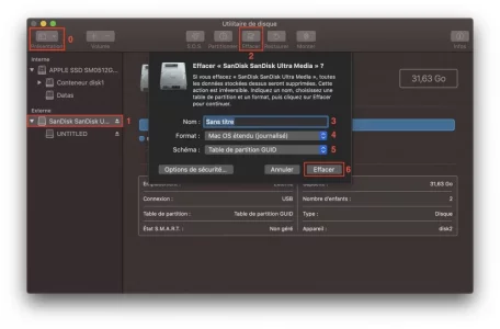

Tu es bien parti pour faire des bêtises. Tu lances Utilitaires de disque et tu suis cette séquence...
0) un clic sur Présentation et tu sélectionnes Afficher tous les appareils
1) tu sélectionnes la racine du disque dur et pas ce qui est en-dessous
3) tu donnes un nom explicite
4) selon la destination finale, tu sélectionnes Mac OS étendu (journalisé) ou APFS
5) tu sélectionnes impérativement Table de partition GUID
6) un clic sur effacer, le formatage ne durera pas longtemps
En 5), si le disque dur est à plateaux et servira pour stocker des données, le format le plus adapté est Mac OS étendu (journalisé).

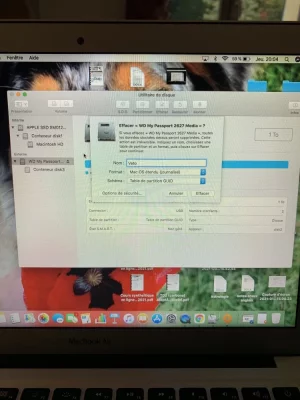

Mais ce que je comprends pas c’est quel format mettre, j’ai compris le reste, mais le format actuel est en APFS, moi je veux stocker des vidéos sur le disque de plus de 4 Go donc je ne sais pas quel format je dois mettre ? Surtout que là j’efface quelque chose donc le format que je rentre c’est le format dans lequel il va formater ou s’effacer ?
C’est à format que je sais pas quoi mettre, sinon tout le reste m’a l’air bon ? J’ai bien mis table partition GUID, je vous ai joint une photo !
C’est à format que je sais pas quoi mettre, sinon tout le reste m’a l’air bon ? J’ai bien mis table partition GUID, je vous ai joins une photo !
C'est tout bon comme ça, un clic sur Effacer en bas à droite et tu patientes, ça ne durera pas longtemps. ;)
C’est bon !! Merci beaucoup c’est tellement gentil, merci pour votre aide ! Je suis super contente et rassurée !
