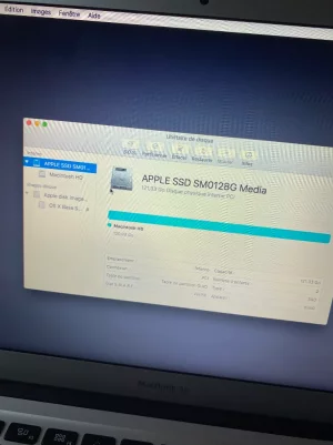

je ne suis pas certain que tu puises reformater le disque mais on va essayer:
1- dans la colonne de gauche tu sélectionnes APPLE SSD XXXX
2- dans menu tu cliques sur EFFACER
3- tu remplaces Sans titre par Macintosh HD et tu valides. En principe à la fin de la commande tu dois voir dans la coloone de gauche sous Apple SSD contenair xxx et volume Macintosh HD.
4- tu quittes utilitaire de disque et sélectionnes Réinstaller MacOS.

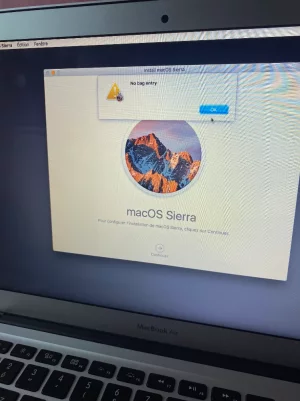

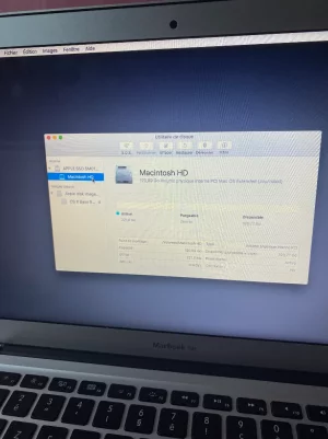

Bonjour j’ai fais la 1,2,3 étapes mais je n’ai pas eu le résultat que vous m’avez dit ça n’a donc pas marché
Quand j’ai renommé le fichier sans titre ça ne m’a pas mis « la colonne de gauche sous Apple SSD contenair xxx et volume Macintosh HD » et quand je veux réinstaller MacOs ça me dit « no bag entry »
Tu ne peux pas renommer le disque dur interne depuis Utilitaire de disque, il faut faire un formatage complet en suivant ceci...
...mais, mais, il y aura une variante, tu oublies l'option 1) car tu as une vieille partition de récupération. Donc en 2) tu sélectionnes la racine du disque dur qui commence toujours par APPLE SSD... et pas ce qui est en-dessous. Un clic en 3) affichera les autres options qui ne sont pas dures à comprendre. Une fois fait, quelle est la version de macOS qui est proposée dans Réinstaller macOS ? Ça semble être OS X El Capitan ? Si oui, tu vas avoir un problème, est-ce que tu as les DVD originaux ?

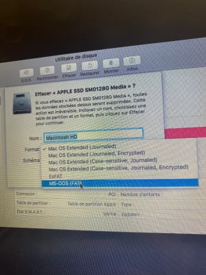

J’ai fais toute ca mais à l’étape 5 on ne me propose pas « APFS » on me met seulement ces options là :

Il y a quelque chose qui ne colle pas dans Utilitaire de disque, tu ne devrais pas voir Mac OS Extended (Journaled) en English, mais Mac OS étendu (journalisé) en Français ! Sinon, sans rien faire, toujours dans Utilitaire de disque, quelle est la version de macOS qui est proposée, car tu n'as pas répondu ?
Dans tes photos, ne mets pas le flash et photographie l'intégralité de la fenêtre d'Utilitaire de disque, on doit voir toute la fenêtre, pas une partie.

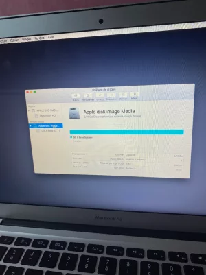

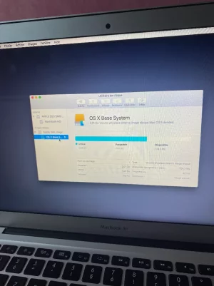

La version de mon ordinateur est macOS 12.7.6
Qu'est-ce que tu as tenté de faire, hormis la grosse boulette d'avoir voulu utiliser avec Utilitaire de disque l'option Restaurer ?
Et non, pour macOS Monterey, la version qui est proposée est macOS Sierra. Et là, ça va se compliquer, comme tu n'as qu'une connexion Wi-Fi, le téléchargement sera extrêmement long si tu n'as pas la fibre. De plus, autant il est facile de télécharger une version de macOS depuis App Store ou depuis des liens officiels, autant c'est la misère, voire impossibles, avec cette version.
Est-ce que tu as un autre Mac à disposition ou pas loin, chez un ami par exemple ou en demandant dans un magasin habilité Apple avec ton plus grand sourire. Si oui, le mieux serait de créer une clé USB d'installation en suivant le protocole de chez Apple... Création d’un programme d’installation amorçable pour macOS - Assistance Apple (FR)
