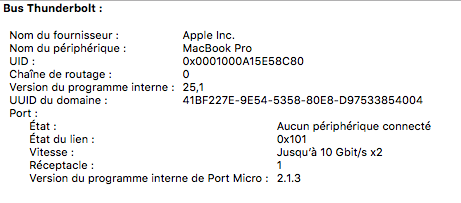

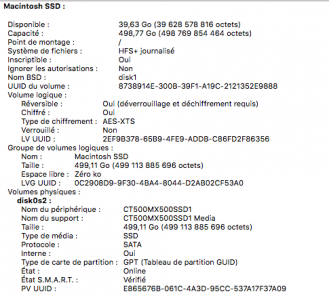

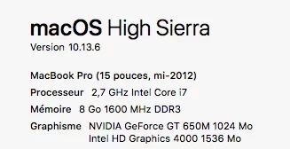

Bonjour, j'utilise un macbook pro de mi 2012 sous 10.13.6 pour faire tourner logic pro et tout va tres bien (tant que je m'abstiens des mises à jour) Afin de stocker des plugins gourmands (pour kontakt) j'aimerais acquérir un DD d'au moins 2TO mais n'arrive pas à comprendre quel modele sera le plus efficace (au regard des ports disponibles sur ce modele) :
SSD je suppose mais lequel vu que port USB 2/Firewire/ Thunderborlt ???
j'ai deja changer le hd d'origine par un ssd, utiliser l'emplacement du lecteur de cd (hs) pour y placer un ssd interne a t il un intérêt (gain de vitesse) ??
En vous remerciant bcp pour vos conseils éclairés
Le modèle de ton Mac est indiqué sur la page "A propos de ce Mac", on pourra mieux t'aider avec
Merci bcp, je mets tous en fichier joint

Le changement de disque interne est facile sur cette machine, le mieux serait de remplacer le SSD interne par un modèle 2 ou 4 To.
Par ailleurs tu peux mettre jusqu'à 16 Go de RAM et installer Catalina, ça la boosterait bien aussi.
