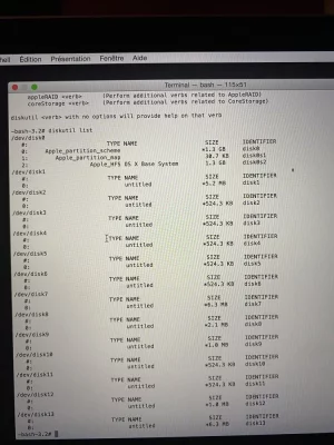

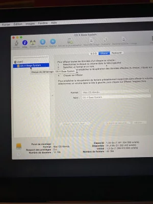

J’ai accidentellement validé la mise à jour vers Monterey (erreur 1) sans avoir fait de sauvegarde (erreur 2 acceptable vu que j’avais pas de fichiers stockés dessus) et au moment de faire un reboot pour le relancer en paramètres d’usine j’ai du commettre l’erreur3. Les photos seront peut être plus parlantes à des connaisseurs
Disparition du disque dur

Si au démarrage tu as vu un globe tournant, cela indiquait une connexion sur les serveurs d'Apple vu que la partition de récupération n'est plus présente dans la barrette SSD. Au vu des copies écran et du résultat du Terminal, la barrette SSD semble bien HS et tu ne peux rien faire.
C'est donc ce modèle-la... https://fr.ifixit.com/Device/MacBook_Pro_13"_Retina_Display_Early_2015 ...pour démonter la barrette SSD c'est ici... https://fr.ifixit.com/Tutoriel/Remplacement+du+SSD+d'un+Macbook+Pro+13-Inch+Retina+d%C3%A9but+2015/38520 ...la seule chose qui te soit te soit possible, est de démonter la barrette SSD, de nettoyer les contacts en utilisant un coton-tige avec de l'alcool à 70° (bobo), de la remonter et de voir ce qu'il se passe.
Si tu ne vois pas la barrette SSD, tu peux faire une croix dessus. Tu peux en installer une autre, mais, attention, pas n'importe quel modèle, car le format Apple est propriétaire. Chez iFixit tu peux en commander une, le prix est assez élevé... https://store.ifixit.fr/products/owc-aura-pro-x2-ssd?variant=31657397747763 ...attention de ne pas vouloir acheter n'importe quoi sur Amazon et consorts. Bien souvent, les informations ne sont que partielles, incomplètes, sans annoncer une comptabilité à 100 % avec tel modèle de chez Apple. Par contre, tu peux tenter ta chance chez MacWay, par téléphone mentionne le modèle exact de ton MBP. Sur le marché, il n'y a quasiment que la marque OWC qui vend un modèle compatible et MacWay peut en avoir à disposition (ou pas).

Bon du coup ça sent pas bon…
J’avais acheté ce mac en Juillet c’était du reconditionné, je vais voir si je peux faire marcher la garantie vue que c’est la pièce qui a lâché.
Quand je vois que la barrette ssd coûte plus de la moitié du prix que j’ai payé le mac… Je croise les doigts pour que la garantie fonctionne…

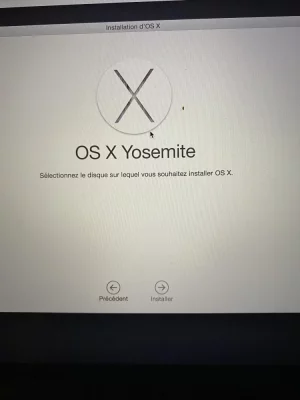

Oui j’ai bien le globe tournant au démarrage. Il se connecte bien à internet et lance la procédure de reboot en ligne. Mais au moment du choix du disque pour réinstaller…

Alors, confirmation que la barrette SSD semble bien HS et tu ne peux rien faire d'autre que ce que j'ai mentionné en réponse #2 . Une garantie, certes, mais chez Okamac, c'est un peu succinct... https://www.okamac.com/content/7-garantie ...autant dire que l'on n'apprend rien du tout ! Même dans les CGV... https://www.okamac.com/content/3-cgv ...au point VII c'est ambigu du fait que le Mac soit encore ou pas sous la garantie de chez Apple !

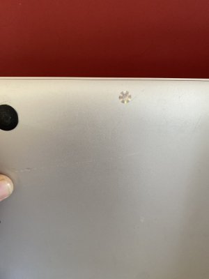

Je viens de voir que j’ai un magnifique petit scotch de garantie sur une des vis…
Donc à mon avis si je tente le démontage avant d’avoir pu tenter une reprise sous garantie je pourrais plus demander au service client. Non?
Dans ce cas-là, oui, ne fais rien et vois avec le SAV.

Le SAV de Okamac m’a demandé les photos de l’utilitaire de disque (montrant que le SSD n’est plus dans la liste) et m’ont renvoyé un bon d’expédition pour un retour et réparation à leurs frais. Ils annoncent 2 semaines de délais max mais disent faire au mieux pour le renvoyer avant.

Mac fonctionnel seul gros bémol, malgré ma précision sur le sujet ils me l’on renvoyé sur OS Big Sur alors que je ne voulais pas au delà du Catalina qui est celui que j’utilise…
Et je sais pas trop comment je peux revenir sur le bon OS.
J’ai un OS Yosemite installe sur une clé usb je pourrais repartir de cette base mais je connais pas la manip pour faire ça….
Quelqu’un peut m’aider?
