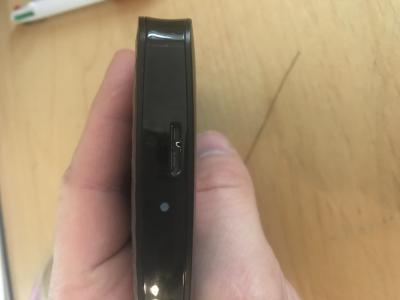

Pour changer de câble, c'est chaud car la prise est dans un format pas standard... Je n'en ai pas d'autre comme ça.
    17,4 KB · Affichages: 38
