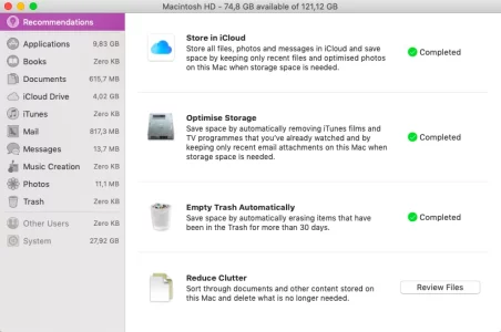

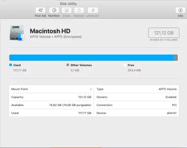

Je suis désolée si mon problème vous semble bête et s'il a déjà été rencontré, mais après avoir lu beaucoup de sujets sur le même thème, je me suis décidée à écrire ici...
Voilà mon problème : j'ai un MacBook Air sur lequel j'ai récemment téléchargé Photoshop. Problème : depuis, mon Mac m'indique que mon disque est pratiquement saturé (je ne peux donc plus télécharger d'autres logiciels "lourds"). Quand je regarde mon utilitaire de disque, cela m'indique que 117GB ont été utilisés, pourtant, quand je regarde mon gestionnaire de stockage, il me reste 74 GB sur 121 GB.
Est-ce que c'est normal ? Pourquoi les deux ne m'indiquent pas la même chose ? J'ai supprimé énormément de documents, j'ai juste trois logiciels de "lourds"
Screenshot 2020-04-20 at 09.40.27.webp Screenshot 2020-04-20 at 09.47.14.webp.
Je n'y comprends rien !
Merci de votre aide !
Si tu regardes bien, bien, ton utilitaire de disque, tu peux y lire, dans la section "Disponible" (Available dans ta copie US) qu'il y a 74,57 Go "purgeables". Autrement dit, de la place disponible mais pour le moment tenue "en réserve" par macOS au cas où tu voudrais revenir en arrière et récupérer les fichiers supprimés. Dans ton cas, les fameux "énormément de documents" que tu as supprimés sont passés dans cette catégorie, d'os l'impression (erronée) de n'avoir rien gagné.
Il n'y a donc pas de réelle incohérence entre les deux affichages. Et macOS utilisera ces 74,56 Go si nécessaire. Il t'est possible de purger (pour l'esthétique) cet espace avec des utilitaires ou des commandes du Terminal (Opayoque te proposera probablement ça d'ici peu, je le laisse faire). ;)
Réactions: mpsqt
Tu as 117,5 Go de blocs considérés comme occupés par le système sur 121 Go.

Tu as toujours le snapshot.
La commande df ou diskutil list utilise le gestionnaire d’allocations des blocs
Pour sa part, « du » utilise le catalogue pour mesurer les fichiers.
Tu as dans le premier cas 117, 5 Go de blocs occupés et dans le second, 39,5 Go de fichiers répertoriés. Ce qui fait une énorme différence.
Tu as certes supprimé beaucoup de fichiers volumineux mais si ces fichiers sont toujours en réserve sur le disque, on devrait les voir. A part le snapshot il n’y a rien.
@Aliboron t’a donné la raison de cette différence affichée qui correspond effectivement en occupation avec ce que nous constatons actuellement mais pour la part je ne comprends pourquoi il n’est pas possible de l’identifier à part le snapshot récalcitrant.
Le gestionnaire de stockage est considéré comme fantaisiste mais dans ton cas la commande diskutil list le confirme.

D'accord, je vois..
Voilà :
macbook-air-de-mathilde:~ mathilde$ df -H
Filesystem      Size   Used  Avail Capacity iused               ifree %iused  Mounted on
/dev/disk1s1    121G   114G   5.8G    96%  746422 9223372036854029385    0%   /
devfs           188k   188k     0B   100%     638                   0  100%   /dev
/dev/disk1s4    121G   1.1G   5.8G    16%       1 9223372036854775806    0%   /private/var/vm
map -hosts        0B     0B     0B   100%       0                   0  100%   /net
map auto_home     0B     0B     0B   100%       0                   0  100%   /home
macbook-air-de-mathilde:~ mathilde$ tmutil deletelocalsnapshots 2020-01-27-094231
Deleted local snapshot '2020-01-27-094231'
Passes la commande
diskutil ap listSnaps disk1s1
Qui liste les snapshots pour vérifier la commande précédente
Voilà :
macbook-air-de-mathilde:~ mathilde$ diskutil ap listSnaps disk1s1
Snapshot for disk1s1 (1 found)
+-- Name: com.apple.TimeMachine.2020-01-27-094231
    XID:  1067141
    NOTE: This snapshot sets the minimal allowed size of APFS Container disk1
