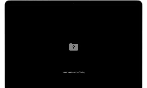

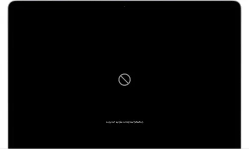

Bizarre, car généralement c'est un de ces deux cas de figure qui se présente...
macos-big-sur-startup-screen-folder-question-mark.jpg macos-big-sur-startup-screen-prohibitory-sign.jpg
...un écran totalement noir est généralement une panne matérielle, mais dans ton cas il faut croire que non et c'est tant mieux. ;)
