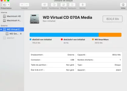

est-ce que Utilitaire de disques le voit? (avant d'attaquer à la ligne de code …)
pour faire un SOS …
Comme suggéré par radioman, clique sur la partie SOS et vois si Mac OS peut éventuellement réparer le disque? Ce qui marche dans 90% des cas (à la louche) pour un simple souci d'éjection.
Si ça ne marche pas, il faudrait y aller plus profondément en effet.
à la vue des "non initialisé" et "non géré" de la capture ça sent pas très bon …
Edit: "WD Virtual CD" : ce serait pas un disque externe de dépannage ce disque? , donc démarrable par la touche alt (option) lors du démarrage …
j'ai édité ma réponse …
Macomaniac va bien tomber sur ce fil …
Oui Voici ce qu'il dit :
Sérieusement tu tentes de faire quoi, de formater WD Virtual CD 070a Media ?
C'est un utilitaire de disque dur de Western Digital que tu as ouvert en faisant un double-clic sur un fichier .dmg ! Une icône doit-être sur le Bureau, tu fais un clic droit dessus et tu sélectionnes Ejecter.
Quant à ton disque dur externe, Utilitaire de disque ne l'affichant pas, tu as un problème avec cet utilitaire de disque de chez Western Digital.

Note concernant le Virtual CD et WD SmartWare.
Le Virtual CD est une extension du DD externe Western Digital présente sur d’anciens modèles qui ne peut pas être formatée ni effacée. On peut juste l’occulter en suivant la procédure décrite dans la documentation Western Digital.
WD SmartWare permet de gérer ce type de disque dur et le Virtual CD. Par contre, il est vivement recommandé de ne pas utiliser WD Smartware sur des systèmes pour lesquels il n’a pas été prévu, c’est-à-dire au-delà de OSX 10.9 Mavericks.
Indépendamment du Virtual CD on peut partitionner et formater le disque principal en GUID à l’aide de l’utilitaire de disque de n’importe quelle version de macOS.

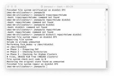

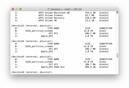

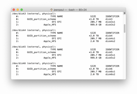

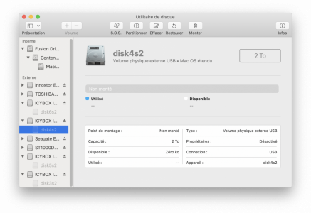

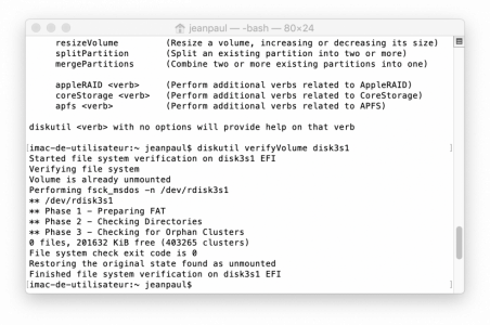

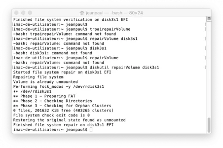

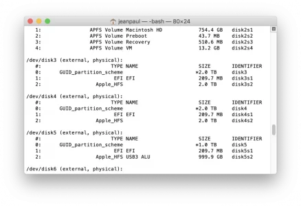

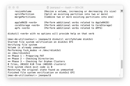

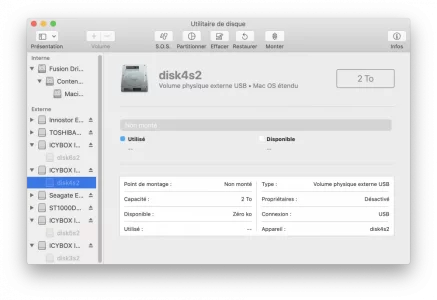

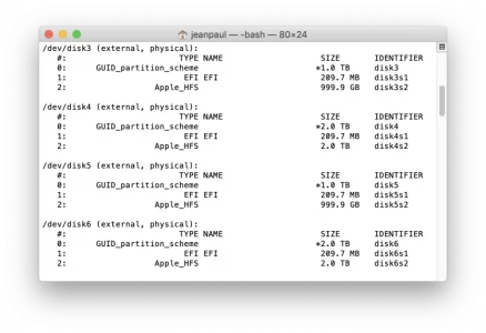

J'ai le même probleme.
un rack USB avec 4 disques n'apparait plus sur le bureau.
Impossible de monter les disques depuis l'utilitaire disque.
Impossible de les reparer.
Voici ce que j'obtiens...
Merci de votre aide

Bonjour JPD
Tu as 4 disques externes connectés. Chacun a une table de partition GUID > une petite partition EFI par défaut > et une grande partition de type Apple_HFS. Aucun volume ne se trouve mentionné par son intitulé en regard du type Apple_HFS de ces 4 partitions de disque.
- ça me paraît suspect comme disparition synchronisée du volume principal sur 4 disques distincts. Est-ce que tu peux faire le test de brancher isolément à ton Mac chaque disque via un cordon SATA <=> USB ou un boîtier SATA <=> USB (sans passer par ton rack donc) --> pour voir si le volume de chaque partition Apple_HFS s'affiche ?​
Les disques sont les 2 To : disk3 & disk4 ? --> alors les volumes ne sont plus formés de manière valide sur les partitions.
- passe les 2 commandes (séparément) :​
diskutil verifyVolume disk3s2
diskutil verifyVolume disk4s2
  • qui vérifient les systèmes de fichiers (formateurs des volumes)
- en bas de cette page des forums MacGé => utilise le menu (le 17è depuis la gauche = vers le milieu de la barre) dans la barre de menus au-dessus du champ de saisie d'un message > sous-menu : </> (= Bloc de code) => tu fais ton coller dans la fenêtre de code et Continuer.​
