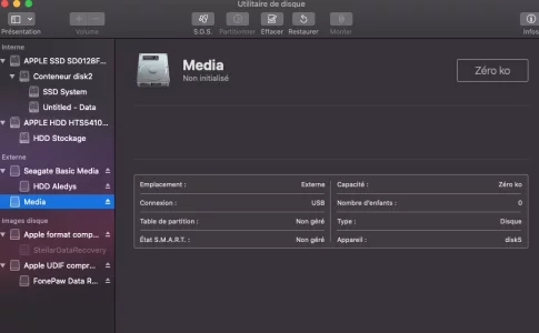

Je m'explique, je suis en possession de deux HDD de 1TO qui étaient à l'époque dans une tour gamer sous Windows, j'ai un adaptateur à 20$ qui permet de connecter des disque durs à la base integrés dans une tour pour s'en servir comme un disque externe (il fonctionne et est autoalimenté). Le format de partition est en NTFS, et en le connectant j'obtiens que mon disque n'est pas lisible par cet ordinateur.

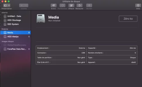

En me rendant dans l'utilitaire de disque j'obtiens ceci :
"Media" etant le disque externe en NTFS (vous pouvez constater que tout est grisé, le Sos fonctionne, la restauration ou le formatage ne fonctionne pas.

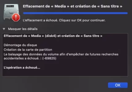

J'obtiens cette erreur :
En passant par le Terminal, meme combat...

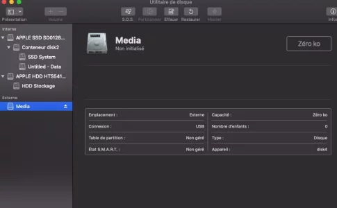

Oui, j'avais enlevé la vue multiple pour que ce soit plus lisible.. lorsque je déconnecte le disque "media" disparait

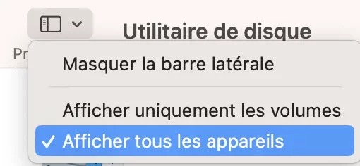

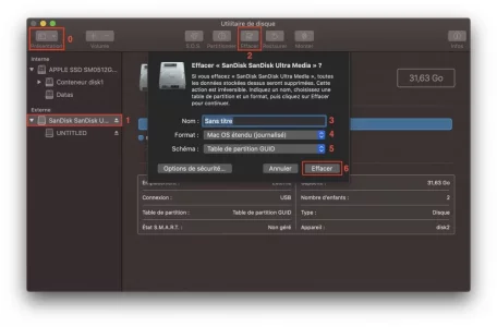

Avant toute chose, tu déconnectes et reconnectes ton disque dur USB. Pour un bon formatage tu suis cette séquence...

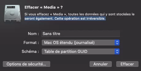

...en 0) un clic sur Présentation et tu sélectionnes Afficher tous les appareils. En 1) tu sélectionnes la racine de ton disque dur USB et pas ce qui est en dessous, en 2) un clic affichera les autres options. En 3) donne un nom explicite comme DATAS histoire de bien le différencier, en 4) tu sélectionnes le format Mac OS étendu (journalisé) et en 5) tu sélectionnes impérativement Table de partition GUID. Un clic en 6) lancera le formatage. Est-ce que tout se passe bien ?

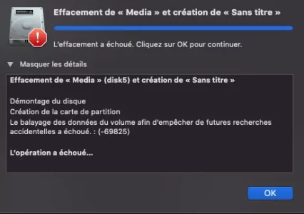

Hello, merci pour ta reponse, j'ai tenté la manoeuvre, rien n'y fait l'operation échoue, je vais essayer un formatage sur un pc si j'en trouve un ;) et je vous tiens au courant le "media" est comme grisée il detecte quelquechose mais j'ai pas l'air d'avoir beaucoup d'options..
Capture d’écran 2023-03-12 à 11.08.21.webp Capture d’écran 2023-03-12 à 11.09.08.webp Capture d’écran 2023-03-12 à 11.09.19.webp
Avec Utilitaire de disque, les carottes sont cuites. C'est le message d'erreur avec ceci "Le balayage des données..." semble indiquer que ton disque dur est HS. Une dernière tentative de formatage depuis un PC te le confirmera peut-être si tu n'arrives à le formater. Sous Windows, peu importe le format, s'il ne passe pas l'étape du formatage, il est cuit !
